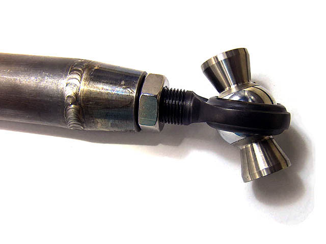

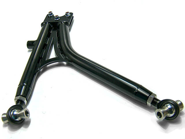

Daarnaast zijn er verstelbare draagarmen. Voordelen zijn KPI afstellen per halve slag van de schroefdraad, groter KPI bereik dan met top mount, deels spoorbreedte, caster afstelbaar.
Om het plug and play te houden met een originele draagarm kwam ik zoiets tegen:
Omdat niet iedereen zijn auto even ver verlaagd en verschillende velg diameters gebruikt dacht ik aan een optie waarbij je zelf de hoek van de draagarm kan instellen aan de hand van shims/busjes.
Zijn er mensen die deze aanpassing al toegepast hebben of in de toekomst willen toepassen?

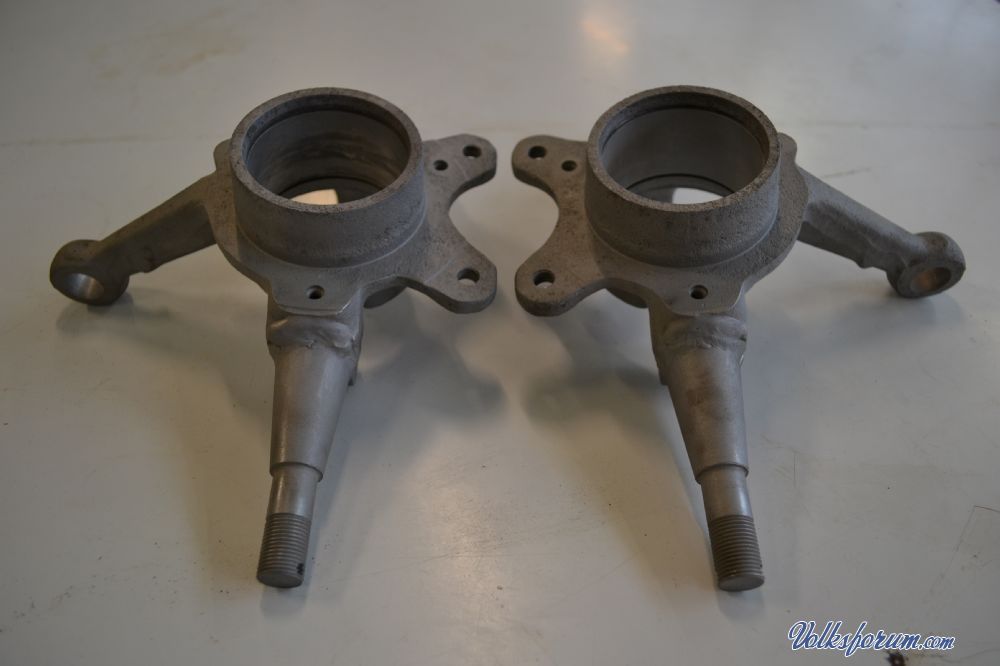

Ten eerste, goed idee om ze verstelbaar te maken.
Het is echter zeer belangrijk bij deze balljoint extenders dat ze sterk genoeg zijn!
Bij straatauto's zal dit nog niet zo'n vaart lopen, maar ik heb al bij verschillende circuitgolfjes gezien dat deze variant:
en deze variant
afgebroken waren, en niet omdat ze ergens tegenaan gereden waren.
Het probleem zit hem in de overgang tussen het dunne deel wat het fusee ingaat en het dikke deel eronder.
Het dunne deel is in de basis te zwak om volledig tot aan de kogel eronder dezelfde dikte te laten. Er komen immers grotere krachten op die je door deze constructie introduceert. (je maakt in feite een arm waar een moment op komt). Daarom word deze dus net onder het fusee dikker gemaakt.
Deze grotere dikte helpt, ook om als het ware het geintroduceerde moment tegen het fusee aan af te steunen. Maar in de basis is het dunne deel nog steeds te zwak. Alle spanningen gaan nu via het dikke deel, door de zeer scherpe radius over in het dunne deel. In deze radius lopen de spanningen te hoog op waar door ze op den duur door vermoeiing kunnen breken.
De enige manier om dit op te lossen is door een variant als deze, vast te lassen aan je fusee:
zoals dit, dan vloeien de spanningen via het dikke deel direct je fusee in.
Als jij dit dus instelbaar wilt maken, heb je dus een pen die zo dik is als het deel wat het fusee ingaat, en daaromheen ringen of een bus om de hoogte in te stellen, oftewel veel te zwak!

Zelf dacht ik aan een grote radius plus shot peeling. De bussen kunnen ook aan de onderzijde gemonteerd worden waar de ball joint zit, daar zal het moment lager zijn.
Wat als er golf 2 fusee's gemonteerd worden? Bij een golf 2 zit het stuurhuis lager, wat ervoor zorgt dat de montage van de stuurstang op een lager punt zitten dan de golf 1.
Bijkomend voordeel is dat golf 2 fusee's een dikkere pen hebben 2mm,
golf 1 = 17mm = 226,98mm²
Golf 2 = 19mm = 283,52mm²
283,52/226,98= 1,249
Oftewel ongeveer 25% meer oppervlak en in theorie 25% sterker. Maar het grootste probleem zit hem denk ik in de radius en micro scheuren. Deze kleine scheurtjes gaan steeds verder en zorgen er uiteindelijk voor dat het afbreekt. Of komt het ook voor dat een nieuwe setup bij de eerste bocht al afbreekt?

Dit is een mooi voorbeeld van een verstelbare draagarm:
In rood omcirkeld dacht ik eerst om een ball joint te plaatsen, maar dit zou een onnodig gewricht zijn. Een rubber of een radiaal lager zou daar niet misstaan.
In het blauw omcirkeld is handig voor snelle aanpassingen maar dan moet de originele fusee kogel gebruikt worden. Misschien interessant als deze toegepast worden:
