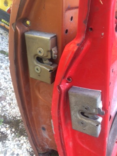

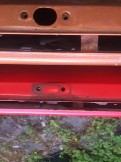

Kan het zijn dat ik deuren uit 82 heb met het oude schanier? want deze zijn identiek als de set van 77.. ik vraag dit om de set uit 82 veel beter is.. (deze hebben dezelfde schanieren op de deur, ook met twee gaten)
yuli 10-05-2017 11:24
Maak even foto's van die twee deuren en post het dan kunnen de heren het zien.
Maar goed dan moet die 82 er deuren dan toch is zijn aangepast? Of de verkoper dacht dat het 82 er deuren zijn maar in werkelijkheid zijn het oude type (lijkt mij eerder). Zulke fouten komen zeker particulier heel vaak voor. Ook met origineel en niet origineel worden dat soort fouten gemaakt.
Ik zou die 82 er deur even overhangen om te kijken waar je tegenaan loopt. Zoveel werk is het niet. Deed ik vroeger ook op straat. Sterker nog de eerste keer toen ik mijn golf van grond af aan opnieuw opbouwde was op straat.
durneet 10-05-2017 16:17
Als ze twee gaten hebben zullen ze niet van 82 zijn, zou ook kunnen verklaren wrrm er geen gat zit voor de verstelbare spiegels aangezien deze niet op de vroeg golftjes zat
