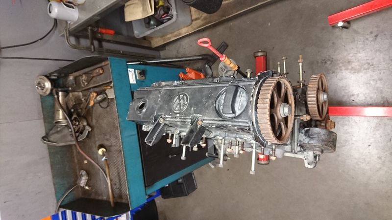

Manuel010 16-11-2019 19:33
Ff uurtje gewerkt bij m'n neef in de garage. Nou laat de experts maar wat roepen hahaha

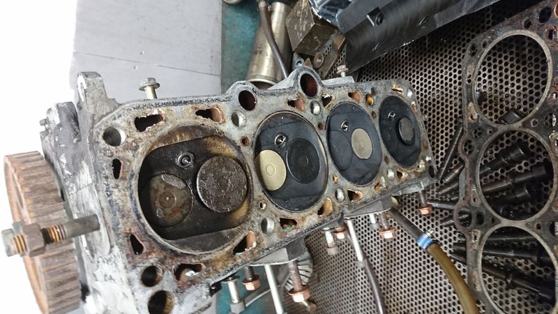

sixpack 17-11-2019 11:31
1e cilinder last van een nadruppelende injector :)

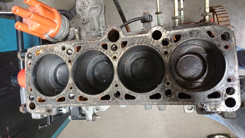

Manuel010 17-11-2019 13:13
Die injector(+ de rest) zag/ziet eruit... Pfff.. Sowieso weinig liefde gehad denk ik dit torretje.
We gaan eens opzoek naar een goed motorrevisie bedrijf.
Johan1982MK1 17-11-2019 13:27
Ze gaan ook al even mee de g60 motoren en de meesten hebben al aardig uren achter de kiezen. Het draaiend gedeelte van deze motoren is behoorlijk taai, reviseren en opfrissen doet wonderen en dan kan ie er weer heel lang tegenaan👍🏼👍🏼
Roy16VG60 17-11-2019 19:10
Ook een dikke stootrand bovenaan de cilinders zo te zien. Bestel maar vast een 2e overmaat zuigers ;)
Top dat je het grondig aanpakt :thumbup:
Van Limburg 17-11-2019 23:46
Goed revisie bedrijf kan ik je wel aanbevelen.
Maar is niet op 1 maand klaar..:D
