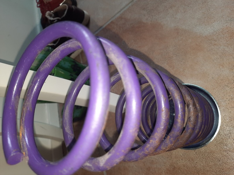

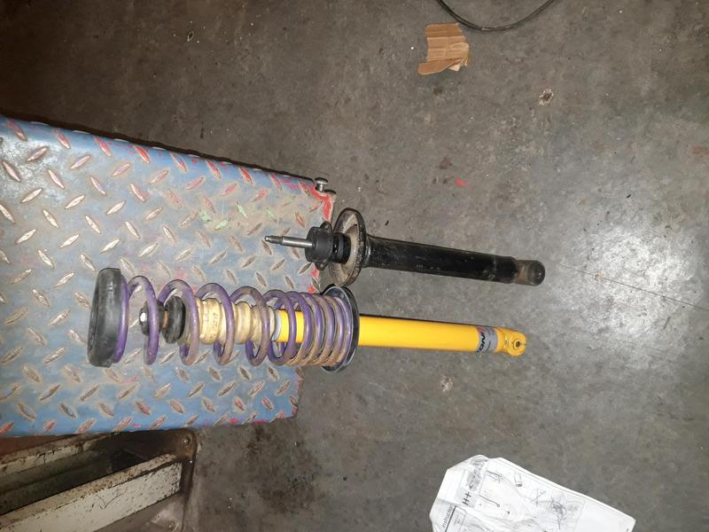

86C 27-03-2021 14:23
Even een vraagje voor de Koni ervaringsdeskundigen:
Vandaag heb ik geprobeerd de Koni schokbrekers op de achteras van mijn Fox the installeren.
Er is echter een probleem met de onderste veerschotel. De Koni schotel heeft een diameter van 110 mm, terwijl de originele veerschotel een diameter heeft van 100mm. De originele kan ik niet overzetten, want deze is 1 geheel met de schokbreker.
Wie weet of je bij Koni losse veerschotels kan bestellen in de juiste diameter?
Viperwin 28-03-2021 00:05
Dergelijke onderdelen zijn in principe los te bestellen, als ze bestaan, en er is niet direct een catalogus voor beschikbaar.
Ik wil wel een poging wagen om te kijken of ik misschien wat info naar boven kan halen. Die 100mm, is dat buitenmaat veerschotel of buitenmaat veer?
Hoogte schotel op demper is wel goed?
86C 28-03-2021 13:31
Ik heb even getracht een foto te maken om het probleem zichtbaar te maken.
De veerschotels behorende bij de set hebben een buitendiameter van 110mm (ongeveer).
De buitendiameter van de veer is 98mm (ongeveer).
Nu mag er volgens mij best 1mm speling zitten tussen veer en schotel, maar dit is te veel.
Als er niets te vinden is, zal ik er 2 moeten laten maken bij een constructiebedrijf.
Hoogte van de schotel op de demper komt overeen met origineel.
