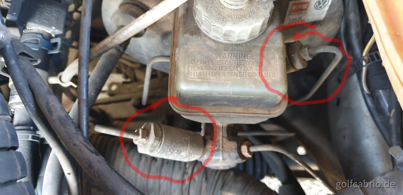

Dag heren,
Ik wil op mijn GTI de originele remdrukbegrenzer bij de achteras achterwegen laten, nu heb ik tussen mijn leidingen bij de hoofdremcilinder deze units zitten:
Is dit voldoende of dien ik andere of extra maatregelen te treffen?
PS: remsysteem achter is gewoon origineel (trommels)
golfcabriolet 10-04-2021 00:00
gewoon originele houden met remdrukbegrenzer achter.
anders net zo als van een golf 1 cabrio bouwen met 2 potjes bij de hrz.

Welke potjes zijn dat? Heb je eventueel een onderdeel nummer?
Zijn niet die van mijn foto toch?
golfcabriolet 10-04-2021 16:45
533612151 is voor trommel remmen.
533612151A is voor schijf remmen.

vagg freak 10-04-2021 17:39
Ik rij ook met trommels en die dingen op de hoofdremcilinder
En g60 schijven met s2 klauwen werkt perfect
vagg freak 10-04-2021 17:40
Ik heb ze van een gli cabrio
