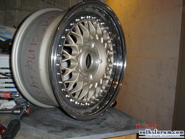

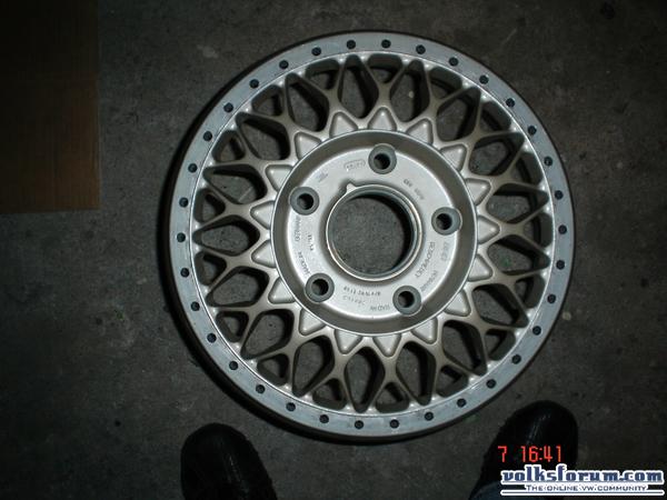

Vandaag maar weer eens verder gegaan met het uit elkaar halen van de 2e velg van de set van 4.

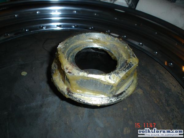

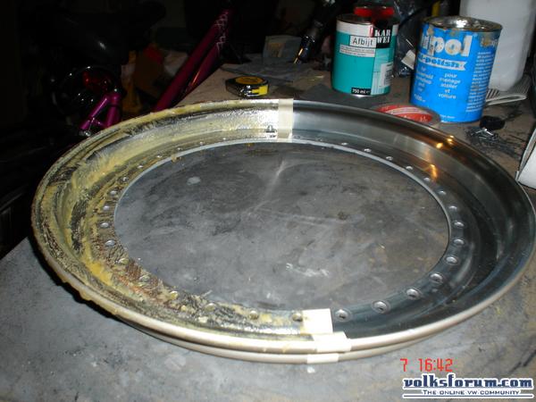

Vervolgens de randen en de dop in de afbijt gezet.
Daarna heel veel schuren en als laatste heel veel polijsten.
En even voor de foto in elkaar gezet( zonder kit ).
Zie foto's
De rand half in de afbijt:
vervolgens de dop in de afbijt:
En heel veel later op het eind van de dag na veel schuren en polijsten het eindresultaat:
En nu nog maar 2 te gaan pufffffffffffff ! :D

maar waarom heb je de rand voor de helft in de afbijt gezet en niet helemaal?
heineken787 15-01-2006 20:43
denk dat die het verschil wou zien tussen rand gepolijst zonder blanke lak en gepolijste rand met blanke lak.

Klopt ik wilde het verschil hier tussen zien en ik vind het makkelijker en fijner om het in verschillende etappes te doen.Vooral met het schuren in verschillende korrels is dit makkelijker om overzicht te houden.
