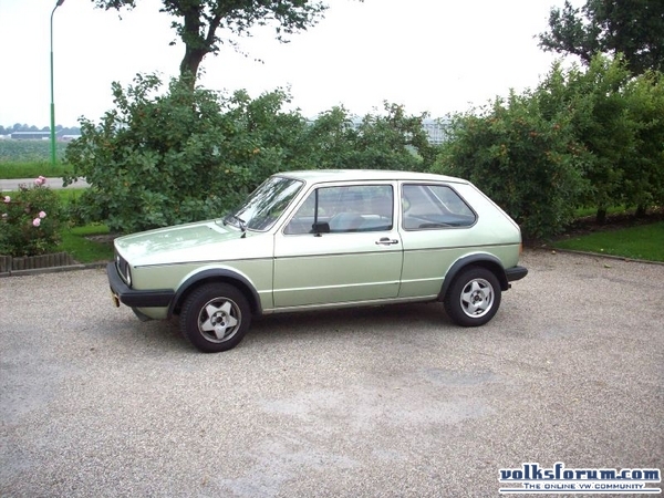

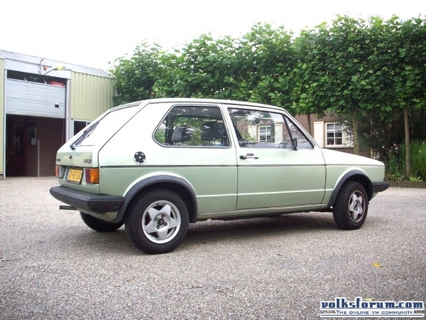

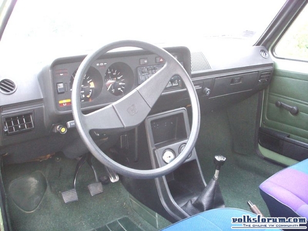

Anyway, hier wat foto's van toen ik 'm net gekocht had:

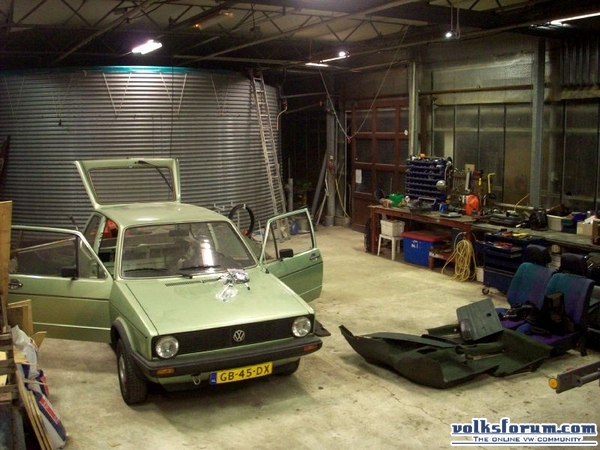

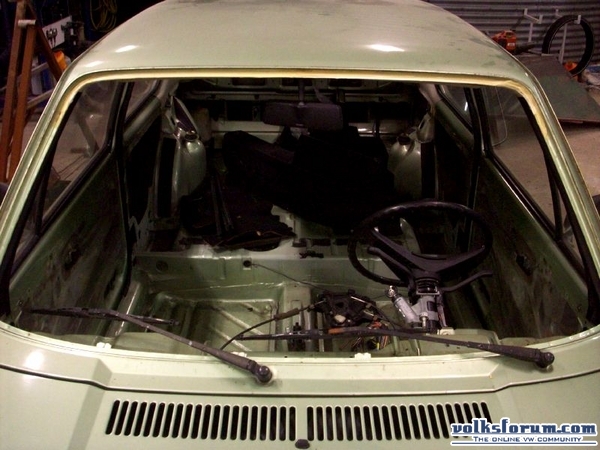

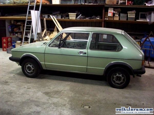

En hoe hij er nu bijstaat:
Ik zal proberen elke gewichtsbesparing te wegen!
Startgewicht (gewogen op weegbrug met bijna lege tank): 770kg :cow:
Onnodig gewicht verwijderd tot nu toe:
Reservewiel + krik: 15,5kg
Hoedenplank: 3,5kg
Achterbank: 12,5kg
Zijpanelen: 3,5kg
Gordels: 2,5kg
Voorstoelen: (2x)12,5kg
Isolatie: 10kg
Totaal gewicht nu: 697,5kg!
Maar let wel, er komen natuurlijk nog andere voorstoelen terug in de auto + een rolkooi, dus moeten we nog even verder sonja bakkeren ;)
