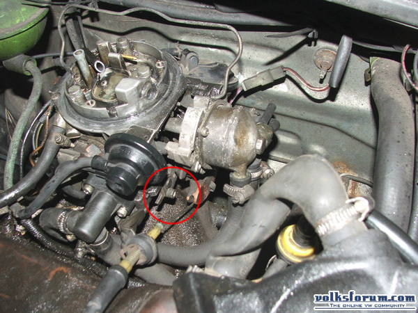

DeNB3rt 14-01-2009 00:34
nogal messy, I know ...
Omschrijving van het probleem, first post.
Nog iets extra, ik heb em al 9 maand in mn bezit, was in het begin niets merkbaars van, dat hoger toerental, of toch bijna niet.
Liep toen perfect, (nu ook nog, na 15min brullen :screwy: )
groot,klik
groot,klik
groot,klik
klik,groot
Melvin 14-01-2009 10:49
Op deze foto zie je omcirkeld een imbus boutje, als je die losser zet kan je 2 plaatjes tov elkaar bewegen en de toerentalverhoging bij koude start stellen... Ik had toen dat imbusje helemaal eruit gehaald, zodat ie helemaal niet meer verhoogd...
Enige nadeel is dan dat je een beetje gas moet geven met starten en dan iets aan de gang moet houden, maar dat is alleen de 1e minuut als je stilstaat, als je gaat rijden is er niks aan de hand.

LRR 15-01-2009 10:05
Check the picture:
Dit groen omcirkelde "gevalletje" kun je d.m.v. de bout aan de buitenkant een paar slagen losdraaien.
De 3 schroefjes die die klemring vasthouden moet je ook ff losdraaien,
dan kun je het middengedeelte van dit geheel verdraaien los van het buiten
gedeelte. Lukt dit niet direkt, spuit er dan wat wd-40 o.i.d op zodat ie wat
losweekt. Daarmee kun je dat klepje die bovenin zit opspannen (deze staan
vaak wel eens wat open, of zijn heel slap gespannen). Hiermee kun je het
stationair ook wat beinvloeden.
Heb bij de mijne nog een beetje zitten prutsen en heb hem nu zo rond de 1500 toeren stationair. En dat laat ik mooi zo.
Wat ook nog een optie is: Aan de linkerkant van de carb zit zo'n vacuumpompje waar zo'n busje in en uitgaat. Deze tikt tegen een schroefdraadje aan die je ook kunt verstellen. Ik heb deze een stuk terug gedraaid. Daardoor daalde het aantal toeren ook iets.
Nou, iedereen succes ermee !!!!
Groeten,
LRR

Melvin 15-01-2009 10:11
@LRR: het groen omcirkelde is de koude-start-verrijking en het rode waar ik het over heb de koude-start-toerentalverhoger, je moet natuurlijk wel blijven verrijken anders loopt hij niet zo lekker als ie koud is, maar, een stuk minder mag idd!
Schroefdraadje links van de carb daar rust de gasklep tegen, daarmee stel je het toerental bij warme motor...
