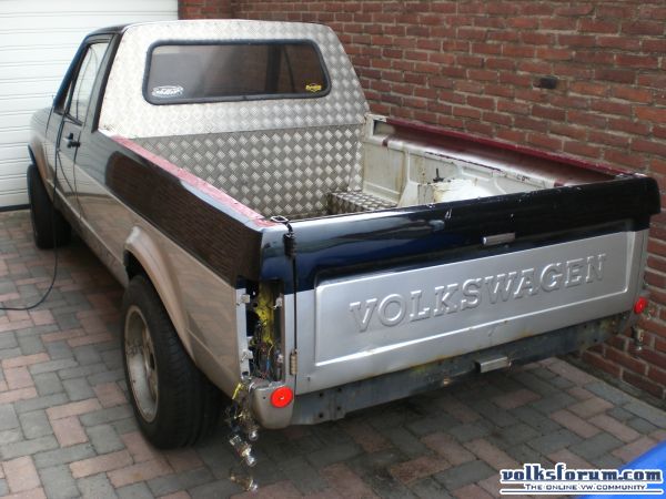

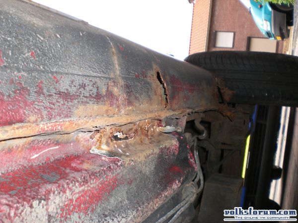

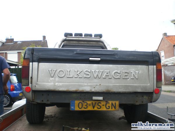

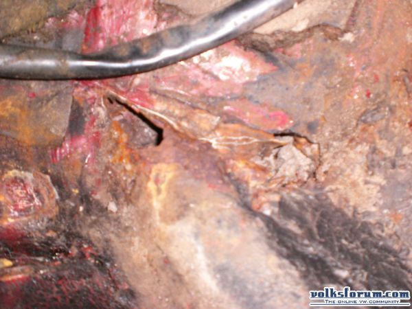

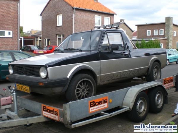

cloontje 21-07-2009 17:32
het is niet alleen kaas wat gaten heeft!
De aankomst:
Gestript:
Dus genoeg werk voorlopig.
Ik wil hem niet als show auto gaan gebruiken dus geen chroom onder de motor kap maar gewoon functioneel. uiteraard wel een nieuw laagje lak want dit is zo 2008 hahaha :screwy:
Hij is uit 83 en er zit een tittentacho in en nog de orginele sleutels!
gr

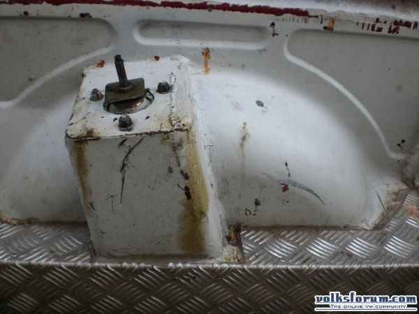

De Pul 21-07-2009 17:39
wat is dat in de kofferbak dan?? schokdemperbevestiging??
cloontje 21-07-2009 17:53
Yep , gaaf he!
Ze hebben de bladveren weg gehaald en schokbrekers gemonteerd. en er is een andere (handgemaakte) tank eronder gezet.
Dat is opzich wel fijn want ik kan dus zo laag gaan als ik wil! :thumbup:

JVH 22-07-2009 19:04
waarschijnelijk een invalideauto geweest zit denk ik ook een verlaagde vloer in en schanieren aan de zijkant van de klep of niet ?
mvg JVH
Marcski 22-07-2009 19:08
yup, dat zie je op bovenstaande foto's al
cloontje 22-07-2009 19:12
hihihi gaaf! een invalide bak! als ik ooit nog eens van de trap af donder en in een rolstoel beland kan ik tenminste gewoon nog een oldtimer VW rijden! :rock:
cloontje 22-07-2009 19:13
mvg JVH
hoe weet je dat eigenlijk?
JVH 23-07-2009 16:50
Ik heb een keer voor zo'n caddy gekeken en je had het over een opmaatgemaakte tank dat is nodig voor de verlaagde vloer en je hebt geen orginele achterwand zit hydrolische kniel systeem er ook nog onder ? kun je de achterkant mee laten zakken.
mvg JVH
