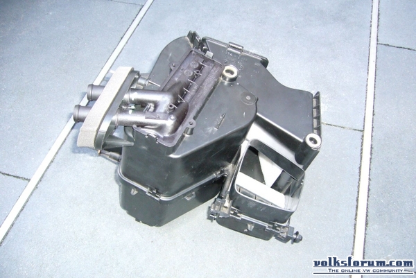

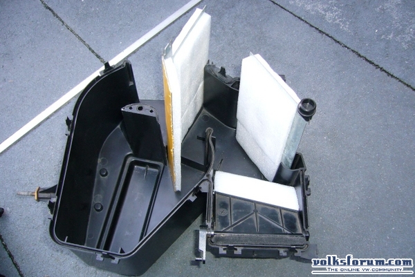

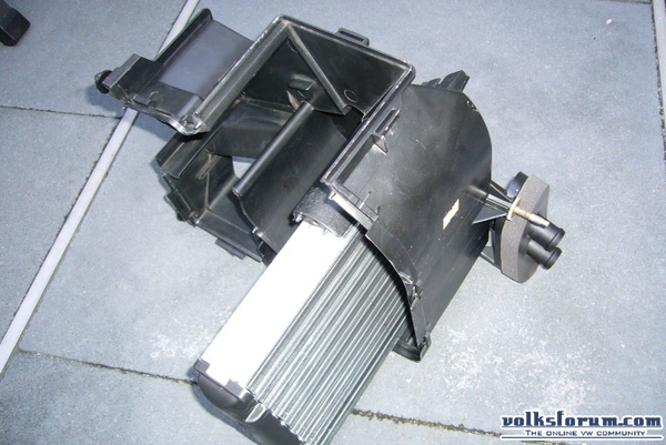

Het probleem is inmiddels opgelost, en ik ben blij dat ik het gedaan heb. Scheelt echt veel. Ik ben gewoon bij de schuimrubberkoning geweest en heb daar foam gehaald. Volgens mij maakt het niet echt veel uit wat je gebruikt. Gewoon vastgelijmt met bison-tix. Misschien heb ik er nog wel een piccie van.
Ik heb het hele kachelhuis eruit gehaald omdat daar de kleppen in zitten die met foam bekleed zijn. Dus je moet wel de slangen van de kachel losmaken.
Dennisgl 09-10-2009 12:42
Ik ben ook tegen dat probleem opgelopen door een lekke kachelradiator.
Hele Unit eruit gehaald en bekleed met verpakingsmateriaal......beetje zoeken naar de juiste maar vervolgens erop geplakt:

Klein beetje hoor....je kunt hem loshalen onder de motorkap. De twee uiteinden van de kachelradiator steken door het schutboard heen naar de mororruimte. Daar kun je de slangen eraf halen en eventueel doorlussen als je in de tussentijd wilt verder rijden...
