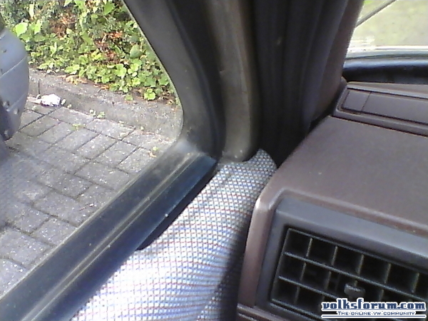

past een nieuw type deurpaneel op een oude deur ?
Niet zonder meer! Hier is een foto van een nieuw type paneel op een oud portier, je kunt zien dat daar een opening overblijft:
Andersom ga je dus ruimte tekort komen, maar misschien is dat wel aan te passen met een mes/zaag/vijl/beitel... Ook moet je opletten of de opening voor de spiegelverstelknop er in zit. Verder had ik geen problemen met de montage, alle knoppen en handles zitten op precies dezelfde plekken.
