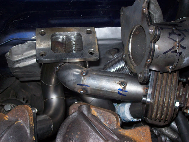

Ook heb ik een hoop onderdelen zelf gefabriceerd.
Mijn eigenbouw uitlaatspruitstuk samen met de (3"/76mm)downpipe
Turbo en S2 wastegate gemonteerd
Uitlaat en spruitstuk zijn afgelast en ingewikkeld met hittewerende tape.

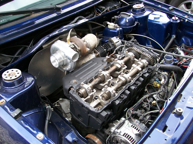

Hitte schilden zijn geplaatst, en kleppendeksel werd gepolijst.

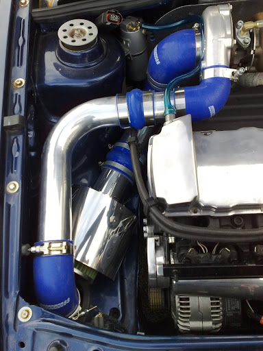

Dan de aanzuiging;
De drukzijde;

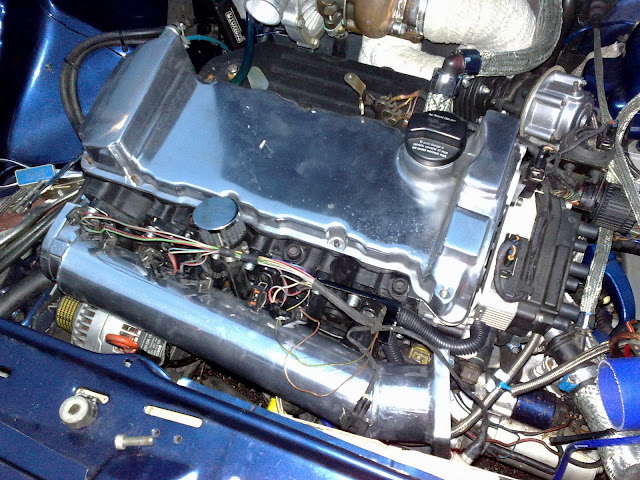

Langzaam maar zeker word t steeds voller!!
Mijn eigenbouw ingekorte inlaatspruitstuk oftewel shortrunner.
