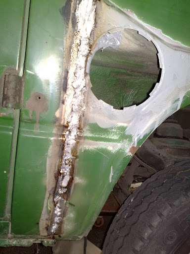

mbt roestpreventie ben ik heel tevreden met mijn zandstraalapparaat, en het vertinnen wat ik me aanleer. Dit is geweldig omdat;
a. minder (geen) schuurwerk
b. Als je stopt kun je later gewoon verder (tin smelt bij verhitting)
c. voor het vullen van naden hoef je niet eerst te spuiten/lakken
d. goed toegepast maakt het de verbinding van plaatdelen sterker
e. Door een hoog aandeel lood in de tin blijft mogelijk de roest langer weg (mits achterkant van de naad ook wordt behandeld
Voorbeeldje in een beeldverhaal;
De roest
Zandstralen en uitkrabben
insmeren met vertinpasta
Na verhitting is de plaats vertint met 50/50 tin/lood legering
Aanbrengen van tin met een smelt trajekt voor makkelijker uitstrijken (25/75 tin/lood legering
Afvegen van de hete tin met een natte doek en het ziet er straks (na het spuiten) uit als afgekit
Groeten Ad
