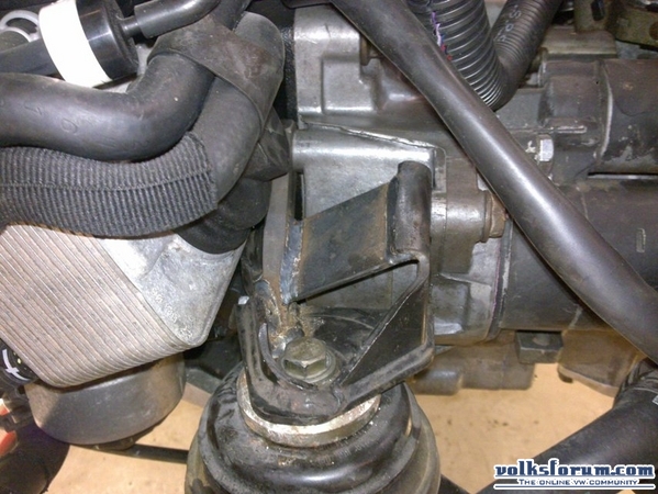

heb de motorruimte nog wat opgefrist door wat kabeltjes te verlengen en zo veel mogelijk weg te werken. ook de motor naar mijn zin gezet en alles gepast alleen het orginele luchtfilter van de r32 is nogal een knap grote box dus dat wordt nog ff puzzelen
motorsteuntje vorige week al pas gemaakt olie koeler zit namelijk in de weg en absoluut geen kans om de steun orgineel te houden maar aan de dikte van het staal zal het niet liggen

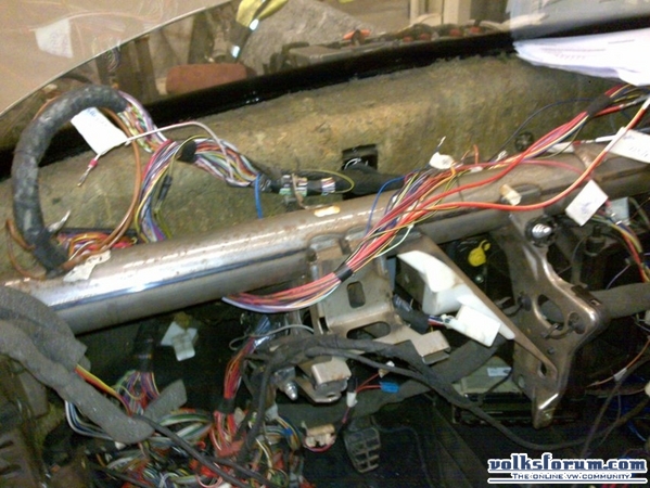

ook de complete kabelboom van de ECU pas gemaakt

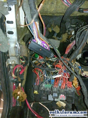

spulletje alleen nog pas maken op de zekeringkast is ook het meeste werk heb nog zo'n 40 kabbeltjes ergens weg te plakken.
zekeringkast ook even opgefrist met antiklit shampoo
