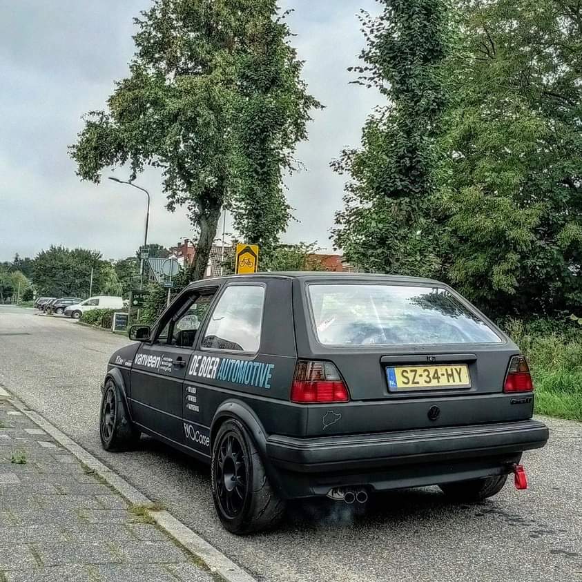

Aangezien die dingen het dus nog geen jaar uithouden bij mij en 88eu kosten bij de dealer, ben ik gaan zoeken naar een alternatief: N75 van AliExpress voor 3eu. Om deze te testen heb ik de golf ontschorst en weer verzekerd, zodat ik weer de openbare weg op mocht. Dit is net even wat fijner dan er pas achter komen tijdens de 20min sessies op het circuit. Heb voor op straat nu ook de Textar remblokken in de Porsche klauwen zitten ipv de dure DS3000's.
De Chinese N75 zit er nu tussen en regelde tijdens de testrit net als een nieuwe, originele rond de 1.2bar. Great succes! Heb meteen 2 extra besteld die mee gaan naar de trackdays in de spareparts kist. Door de preload van de wastegate actuator iets te verhogen kan ik hem rond 1.5bar krijgen en dan is ie weer op JD spec: 314pk/414Nm
Om hem qua geluid streetlegal te maken heb ik een goedkoop uitlaatsysteem gekocht met 3 dempers. Dit zou dan mijn straat-uitlaat worden, maar zoals altijd lopen er bij een project auto de dingen anders. De uitlaat bleek niet te passen...ik dacht dat het een snelle plug&play zou zijn, maar de voorpijp bleek te kort en de middendemper pastte niet ivm de antisurgetank. Dus, de flex er maar in en de einddemper passend gemaakt op de custom 2.5" uitlaatpijp met stukjes pijp van de middendemper en voorpijp...haha.
Het is dus nu een kwestie van wisselen van einddemper/-pijp om hem streetlegal te maken...maar het geluid is nu echt leuk...en de looks ook, waardoor ik het lekker zo laat.
Wat heb ik het rijden op de openbare weg in dit ding gemist zeg! Zelfs met 1.2bar boost blijft het een kanon...accelereren met je dikke teen ipv met je platte voet!
