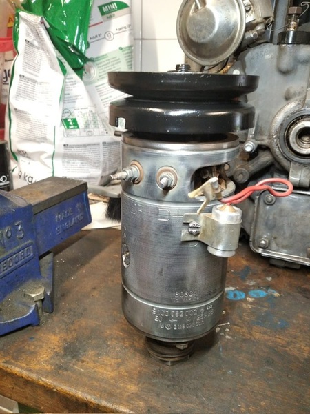

Omdat ik weinig tijd had ben ik na het reinigen van contactoppervlakken verder gegaan met het wat opknappen van de dynamo. Gelijk nieuwe koolborstels erin.
Van dit:
Naar dit:
Om te eindigen met dit:
Past
