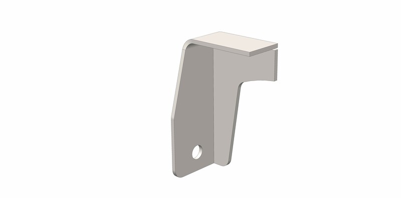

Kijk mooi. Ik heb er ook al enkele keren gebruik van kunnen maken.
Je zou vrij eenvoudig nog wat extra stevigheid kunnen hebben onderin. Je stopt erg vroeg boven het gat. Persoonlijk vind ik dit er wat zwak uit ziet.
Daarbuiten heb ik het idee dat je linker en rechter voorste hoek de neiging zullen maken naar beneden te buigen, net waar je bevestiging gaten zitten. Zetting van achter naar voren laten doorlopen zou al zeker helpen
