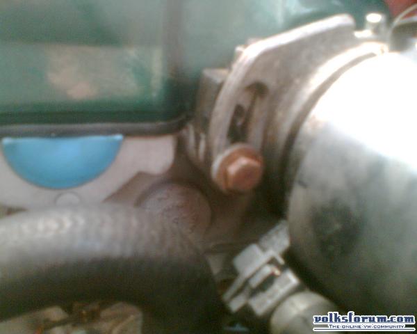

Of wat ik had gedaan, de ontsteking verkeerd gemonteerd. Er zijn namelijk 2 standen waarop je hem kunt monteren...foto staat nog ergens hier, ff zoeken...gevonden:
Dit is dus verkeerd :o je kunt zien dat het boutje ook iets hoger geplaatst kan worden (en aan de andere kant iets lager)

volgens mij heb ik hem nu staan zoals op de foto zal het straks eens nakijken dus dan moet ik hem in de bovenste gat links draaien en onderste rechts
