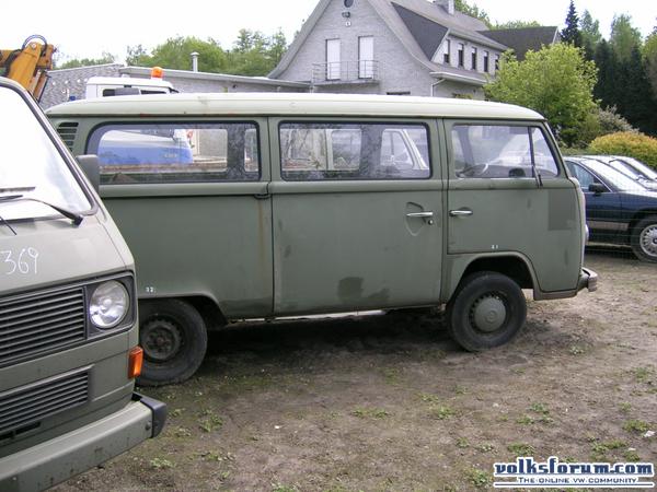

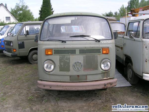

Hier zijn ze dan

Bedankt voor de tips om deze foto's te laten zien.
Hier zien ze dan:

Bus ziet erop de foto's netjes uit Vital!

tja ik wil Sjef het werk iniet uit handen nemen, maar is een nieuwe voorkant echt nodig??
zo op de foto valt het wel mee, en onder het raam hoef je alleen nieuwe delen in te zetten( kun je weer kopen bij Sjef)

Volgens mij mis je een gedeelte van je rooster. Achter het gedeelte wat je nu ziet hoort nog een rooster te zitten.
Misschien dacht je dat je front rot was omdat het zo waaide, maar het komt dus omdat je rooster een deel mist...
zou toch mooi zijn als het zo was....

das alleen maar een plastic vliegenvangertje toch? ik zie wel de afsluit kleppen zitten dus als het al waait binnen is dat ip niet hierdoor

Idd, gewoon zelf stukken erin zetten, want op de foto's ziet het er nog best netjes uit , als je het nou echt verprutst kan je nog voor je eerste optie gaan

Dat plastik vliegenvangertje heb ik eruit gehaald omdat dit stuk was.
Op de luchtkleppen heb ik zelf een rubber pakking gemaakt en dicht nu prima af.
