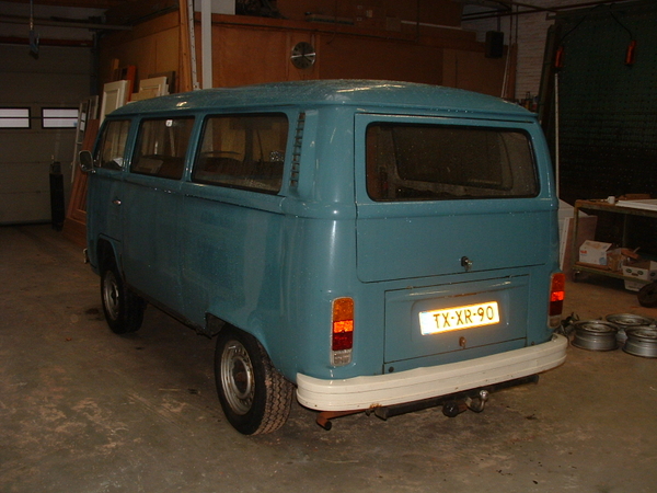

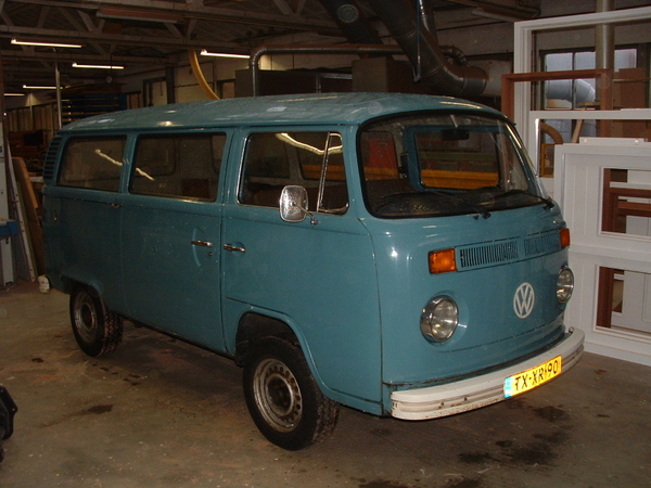

Een maandje of twee geleden vertelde Alain dat hij een leuke T2b te koop had, of het niets voor mij was..
Ik was eigenlijk op zoek naar een caddy 1, maar die is maar even uitgesteld hiervoor:
Een lege kombi, helaas op personenauto kenteken gezet, maar het originele NL kenteken is weer terug te krijgen gelukkig, dus dat staat binnenkort op de planning!

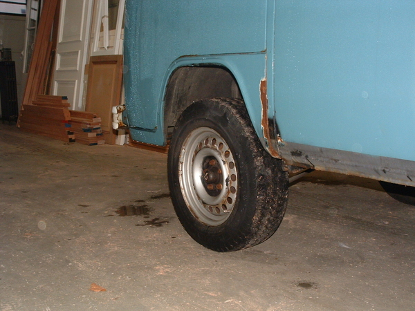

zit minimaal laswerk aan, en daar zijn we al mee bezig...
B-stijltje, gedeelte kniestuk, gordelplaat en een deel schot, allemaal dezelfde hoek dus... voor de rest is hij echt kogelhard.
Daarna moet hij echt flink omlaag!!!
uiteraard volgens de Aera51-leer; foksy-adjuster voor, 1 tandje achter..

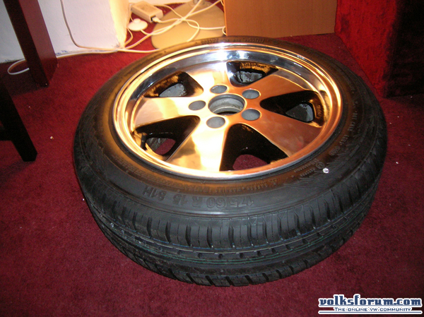

Was al een tijdje bezig Omega Fuchsen te polijsten ervoor;
vorige week bandjes opgehaald (thanx Ben!) en afgelopen zaterdag gemonteerd (175/60 en 195/55 om 7Jx15)

Hoe krijg je die velgen eronder? Zijn toch 5x120? Of was het 5x110? En je bus is 5x112. Omboren? Adapters? Ze zullen er goed onder staan.

zijn 5x110 en de bus is 5x112.. de tapeinden gaan uit de naven en dan ernaast 5x110 boren, schroefdraad tappen en dan met M12 bouten. Past perfect en zit genoeg vlees op de naven.

Hele mooi aankoop! gelukkig weinig laswerk dat scheelt al een hoop in de portomonee. \Maar waarom bandjes die 175.60.15 zijn? Ik kan me veel mooiere maten bedenken die daar op passen en aangezien je gaat verlagen waarschijnlijk beter staan....

zoals? wilde niet te smal, en achter moet je niet te plat gaan voor je toerental, en dan ziet het er niet uit met een platte band voor. Het is een bus, he, geen kever...
