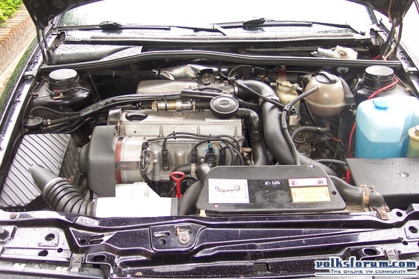

En deze dan

Old 07-02-2008, 00:33
Dat is een TVB.
Old 07-02-2008, 00:40
Dat is een TVB.
Te Veel Blauw dus.
Originally Posted by FGizmoS
En deze dan
Eén van deze vier lijkt mij: RD, RG, RF, PF
En nu effe zelf proberen plaatjes te zoeken. Tjop tjop.

bij EV heb je een plaatje van een 1.3 staan, broodrooster
en PB mag je bij het bovenste plaatje zetten, is ook een digi-1 motor, moet "DX, EV" zijn
En deze dan
dit is dus een EV of DX
Is een GX
