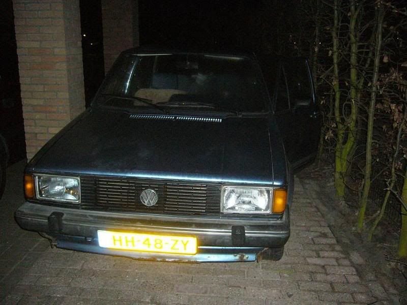

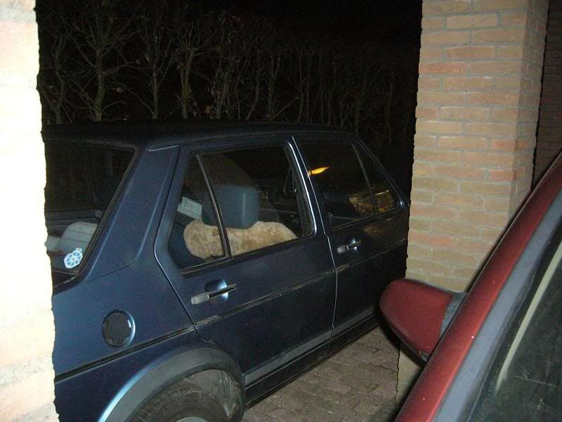

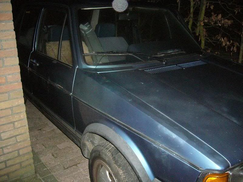

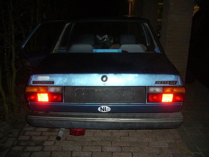

Ik zal hierbij ook maar even mijn nieuwe aanwinst "showen".
Ben een tijdje niet actief geweest hier maar kon 2 weken terug voor niet al teveel geld een Jetta 1 op de kop tikken.
En dit is toch een auto die ik al graag eens had willen kopen.
Het betreft een 4 deurs in de kleur regatta blauw metallic met 1.5 jb motor met automaat.
Staat nu +/- 145.000 km op de teller en is van de eerste eigenaar.
Alle (onderhouds)boekjes, rekeningen en aanschaf papieren aanwezig....
Toch heeft de auto wel het 1 en ander aan onderhoud nodig hoor,
De beste man heeft oude schades en roest op de voorschermen en voorspoiler niet echt netjes opgeknapt en is zelf af en toe flink met de motip spuitbus in de weer geweest.
De motor heeft helaas ook een lekke koppakking wat ik nu eerst ga maken.
Plannen voorlopig zijn:
- Kop laten vlakken en pakkingen enz vervangen
- klein deel dorpel laten lassen
- beurt geven incl distr riem, waterpomp enz
- nieuwe voorschermen proberen te krijgen
- laten spuiten
in de toekomst zal er dan een schroefset en 14 inch verbreed staal onder moeten komen.
Ik zal hier zo nu en dan wat foto's gaan plaatsen van de werkzaamheden.
Gr. Bas

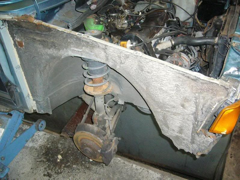

wie kan me vertellen op welke punten de voorschermen vastzitten ??
De bovenste 4 heb ik uiteraard kunnen vinden, maar de rest.....
Old 18-02-2008, 00:33
SlimMasterShady's Avatar
SlimMasterShady SlimMasterShady is offline
Posts: 836
binnen in je scherm/wielkas zitten er ook nog 3!
Die kunnen onder de modder en de lijm verstopt zitten, gewoon ff het wiel eraf en lamp erbij en goed kijken
Verder zit het scherm op het voorfront ook nog op twee plaatsen vast (met een gewoon schroefje; langs de koplamp en onderaan het front)
Ook zit er nog een bout onderop de dorpel.
hier kan je zien waar ze ongeveer zitten
Jetta MK 1.5 automaat '83 PROJECT
Old 18-02-2008, 00:43
bluebastard bluebastard is offline
Posts: 1,433
super !! met dit soort foto's kan ik wel wat.
Die 3 bouten zitten dus zeg maar binnenin tegen de deurstijl aan ??

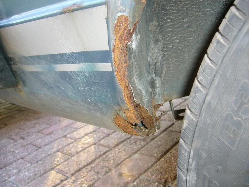

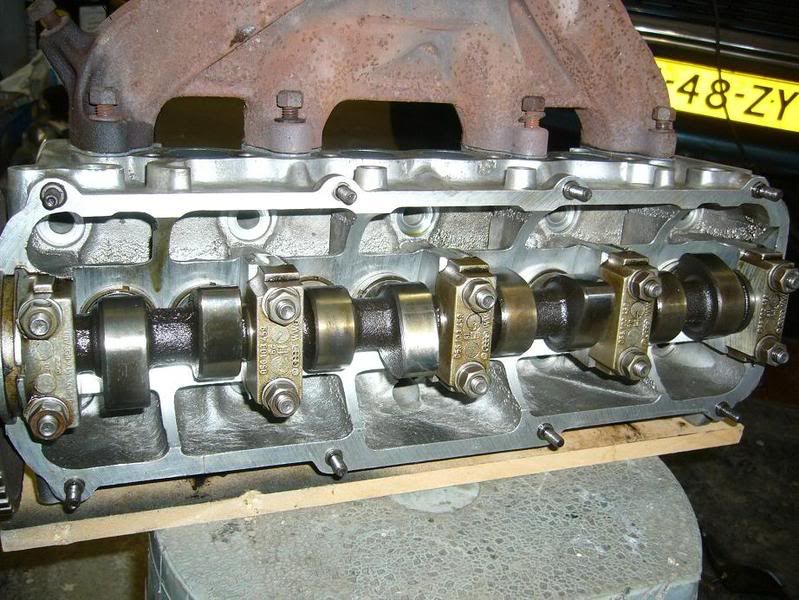

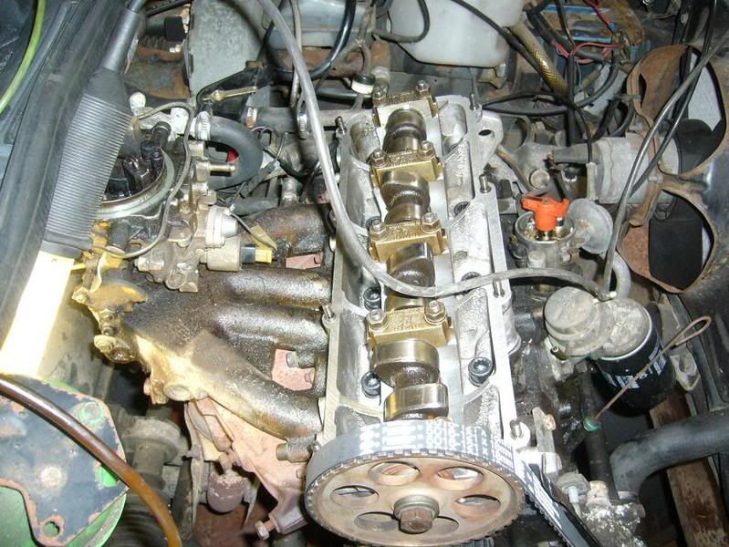

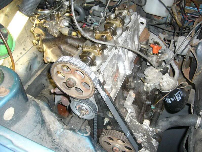

Zooo,
Ben nu toch al weer redelijk opgeschoten.
De kop is inmiddels gevlakt, hij bleek in het midden toch krom te zijn.
Kleppen zijn opnieuw ingeslepen en voorzien van nieuwe hoedjes, rubbers, pakkingen, keerringen enz en meteen een verse distr riem, spanrol en v snaar gemonteerd.
Uiteraard meteen alle vloeitoffen en filters vervangen, auto heeft toch al bijna 8 maanden stilgestaan...
Hieronder een paar foto's van het motorische gedeelte:

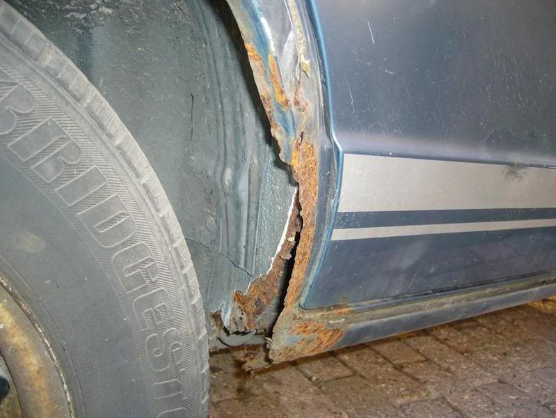

helaas na grondige "schoonmaak" toch ook de nodige roest ontdekt.
O.a. bij de achterschermen en een beetje bij de paravan.
Is niet schrikbarend allemaal maar viel me wel een beetje tegen en kost nog wel het nodige extra werk en geld voordat ie naar de apk kan en gespoten kan worden...

En het wordt helaas alleen maar erger....
Kom steeds meer "ellende" tegen. De binnenschermen achter zijn ook flink aangetast. Komt waarschijnlijk omdat de auto merendeel op Texel heeft rondgereden...
Zowel bovenin bij tankvulhals in het binnenscherm als binnenin bij de achterwielen.
Gaat nog flink wat tijd in zitten. Vraag me af of dit allemaal nog te maken is.
