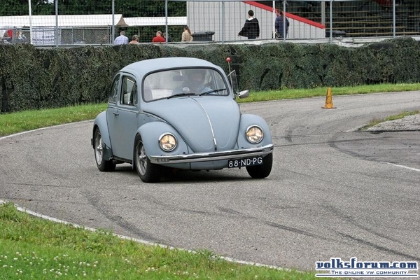

ik weet niet of je er wat aan hebt, maar hieronder een foto van me ouwe kever met 5,5 j sprintstar velgen.
vallen dus wel binnen de wielkasten

Bedankt levis, maar iemand die interesse heeft wil ze waarschijnlijk niet onder z´n Kever zetten.
