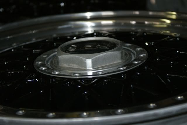

Ongeveer een jaar gelenden hem ik een setje bbs rm velgen weten te bemachtigen.
Op het begin heb ik er niet veel aan gedaan, maar afgelopen tijd ben ik er toch maar aan begonnen
Zo heb ik ze gekocht

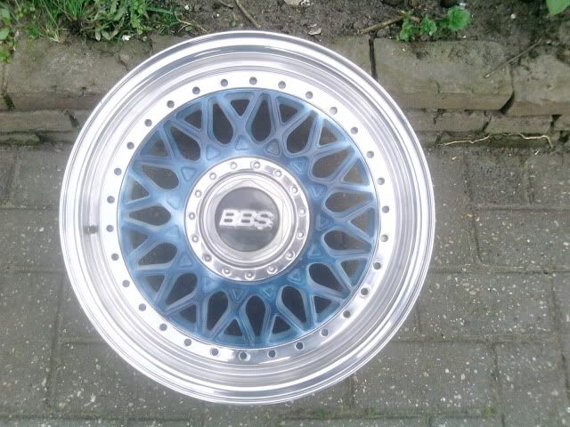

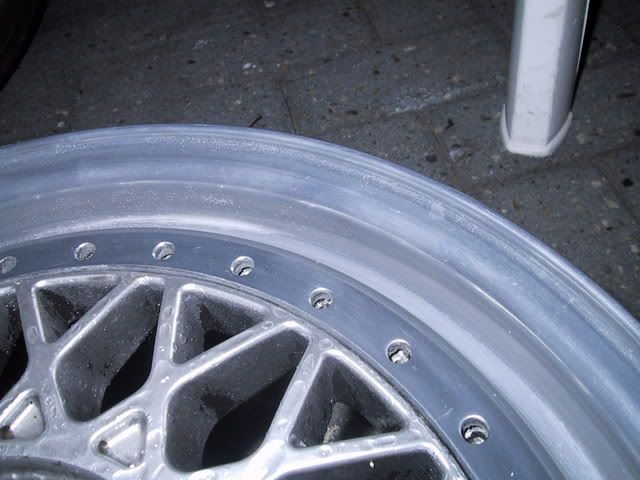

Eerste rand geprobeerd te pollijsten, ging toen nog niet echt goed.

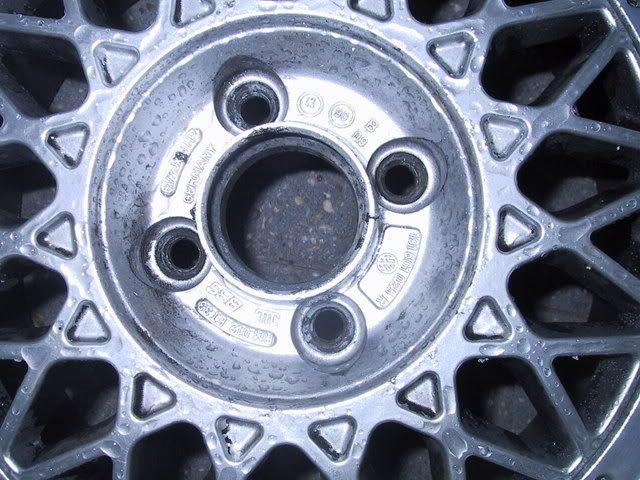

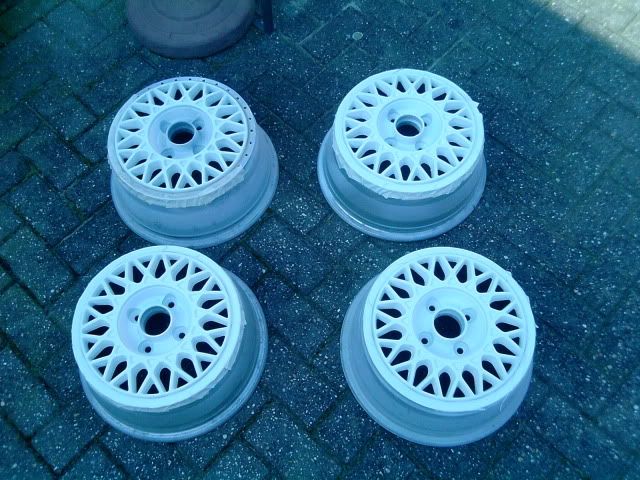

Toen ben ik begonnen met de harten. Eerst heb ik ze in de afbijt getzet, daarna heb ik de opgeschuurt en heeft pap ze in de spuitplamuur gezet

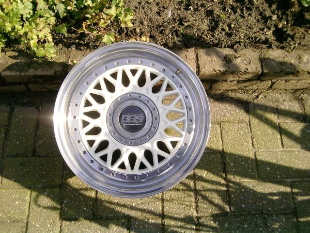

Kijken hoe wit eruit ziet
Dit word het toch niet
De velgen in een andere kleur geneveld zodat er makkelijker geschuurt kan worden en beter zichtbaar worden.

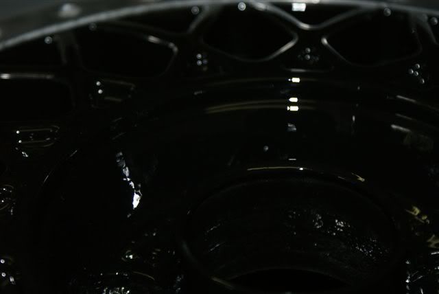

Gister heeft pap ze zwart gespoten, uni zwart, en hier blanke lak opgezet. Deze blanke lak wordt normaal op meubels gebruikt, maar hij geeft mijn velgen een diepe glans.
Zo zien ze er nu uit. Nu is het de bedoeling dat ik ze verder ga afmonteren. Echt er heb ik hier nog een paar vragen over,
Ik heb rond gezocht welke kit/ pakking ik het best kan gebruiken tussen de J rand en het hart, echter wordt er veel vechillende gebruikt. Welken hebben jullie gebruikt en ik is volgens jullie zeker goed.
Ook heb ik de orginele boutjes, en een extra set boutjes in de afbijt gezet en gepollijst. De meeste zien er nog goed uit op een paar na, daar is een beetje chroom vanaf. Met wat water gaat dit roesten natuurlik. Dus mijn vraag kan ik na het monteren de gehele velg in de blanke lak zetten, dus ook de randen, misschien is dit makkelijk met onderhoud.
En welke banden kan ik het best hierom monteren, zelf zat ik te denken aan Nankang NS-2 185/45 R15
De ringen om de dekseltjes worden gepolijst de dopjes worden zwart of zilver, hier ben ik nog niet over uit.
Wodt vervolgt……..

Ik zie nergens staan hoe breed de velgen zijn

Dat is voor de bandenmaat wel handig...

lijken originele randen. dan is 185-45-15 en 165-50-15 een mooie maat. de ene iets meer getrokken dan de ander, maar echt extreem gaat het toch niet worden met deze maten. het is maar net wat je zelf mooi vindt...

0.5 rand met een 6.0 j velg maakt 6,5 J

sorry, ik durf niet te zeggen hoe breed ze zijn.
in de velg staat 6.5 j, ik weet niet als dit plus de velgranden zijn. de velgranden zijn origineel. bredere komen nog.
