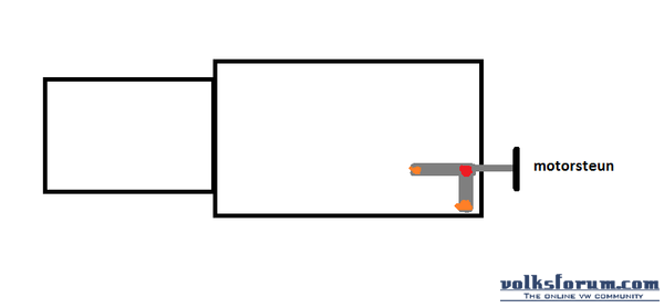

Mijn voorste motorsteun/dynamosteun zit niet goed meer vast. De oranje plekken daar zitten sinds gisteren nieuwe bouten in, de rode plek, daar is de bout afgebroken in t blok. Niet door losdraaien, maar is waarschijnlijk kapotgetrild...
Hij zit dus op 2 plekken vast, de motor wordt ermee stabiel gehouden, en mn dynamo zit eraan gespannen...
Dit lijkt me niet voldoende, er zitten niet voor niets 3 schroeven in. Wie kan boren en links tappen om de oude schroef eruit te peuteren??? dit gaat wel weer even goed, maar op de lange termijn is dit geen oplossing natuurlijk...
wie?
p.s. is dus blok in lengterichting.

Moer er op lassen, door de hitte "schrikt" hij los, en dan met een steeksleutel voorzichtig! losdraaien.
uiteraard met MIG of TIG lassen niet electrode, dat is veel te lomp.

Ik denk niet dat dat wil lukken, er steekt niet meer uit het blok, zit denk ik 1 tot 2 mm diep in t blok, daar kan ik met mn vingertjes niet bij helaas

Wat je nog als radicale manier kan proberen is om er een kleiner gat in te boren en dan met liefdevol geweld een torx/imbus of iets dergelijks erin te hameren. En vervolgens draaien met van te voren genoeg kruipolie. Ik pas dit meestal toe als het echt niet meer lukt voordat ik het gat ga uitboren en nieuw schroefdraad ga tappen. Na afloop kan je wel je torx weggooien maar je bout is er wel uit!. Je kunt ook boren en een setje helicol's halen en die erin draaien want het schroefdraad opknappen word lastig als je niet precies in het midden van het oude gat zit.

zo moet het idd,even ter aanvulling;
eerst centeren,helemaal doorboren,goed wd40 erinspuiten,torx inrammen en uitdraaien
ps,die bouten worden vaker niet goed aangetrokken,met dezelfde gevolgen.
