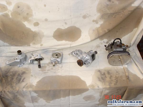

Jaja hier alvast een paar foto's!

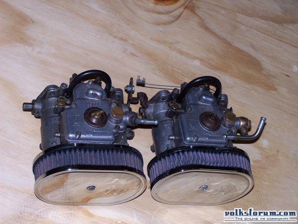

En deze foto van de webers is gemaakt door Dennis@polo86c.nl, heb zelf nog geen goeie foto ervan gemaakt:

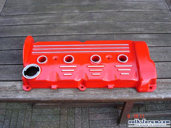

Kleppendeksel mooi rood met de strepen en rondjes gepolijst! M'n broer begint het al aardig goed te leren met de dremel :P bedankt he broertje
