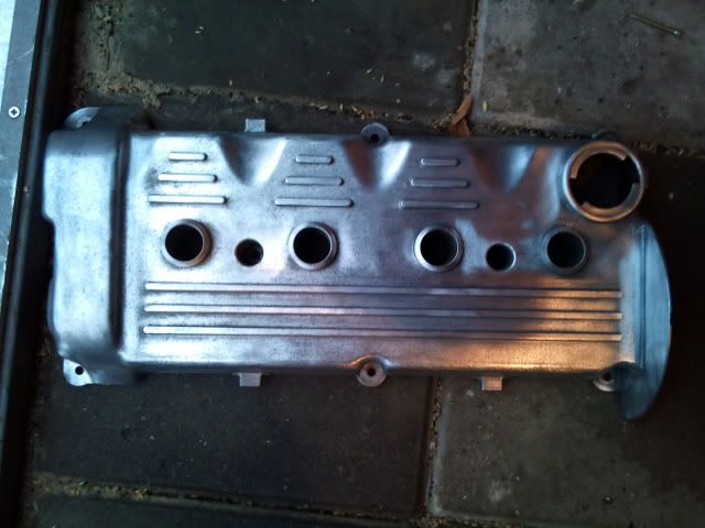

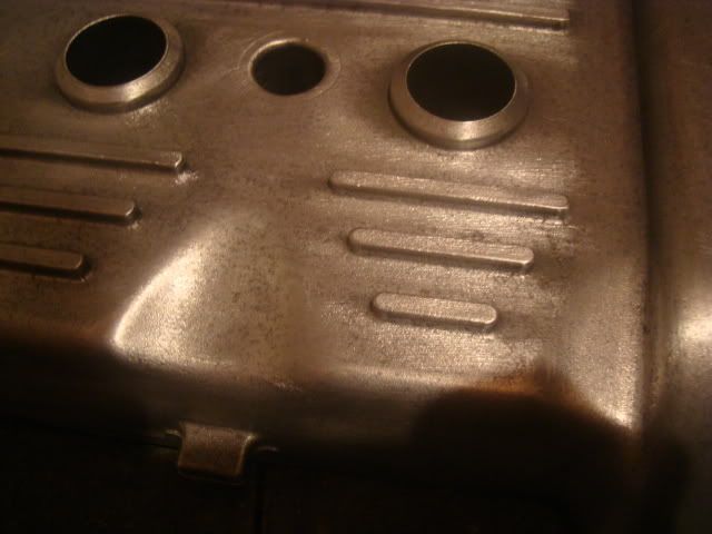

Een maat van me is bezig met het schuren van zijn kleppendeksel om hem vervolgens te gaan polijsten maar nu zitten er allemaal kleine zwarte vlekjes in (ingevreten vuil lijkt me)
Deksel is geschuurd tot korrel 400 nu maar hij krijgt ze niet weg
Fijner schuren zal geen zin hebben, zouden ze er misschien met sisal borstel wel uit gaan?
Als iemand een idee heeft hoor ik het graag
Plaatjes bij de praatjes

lijkt mij dat je niet diep genoeg bent gegaan met het grovere schuurpapier, dus even volhouden en doorschuren met wat grovers en dan weer opnieuw met fijner papier, dan moet het lukken
Old 09-01-2011, 22:28
PvdP's Avatar
PvdP PvdP is offline
Posts: 405
Laat hem maar opnieuw beginnen met korrel 80.
Paar goede lagen eraf schuren, totdat alle zwarte putjes weg zijn.
Als die er niet uit zijn, zul je ze altijd blijven zien na het polijsten.
Met een sisal borstel krijg je dat er echt niet mee uit, dat moet echt even schuren worden...

Ging er ook vanuit dat het opnieuw schuren werd maar dacht ga toch eens even vragen
Gelukkig hoef ik ze niet te schuren alleen hooguit polijsten als ze geschuurd zijn

Durf ik zo niet te zeggen maar als het niet mega hard glimt is nog niet zo heel erg hoor, is extra deksel om eens te proberen en te kijken welk resultaat we kunnen behalen
Zou het ipv schuren met korrel 80 ook met lamellenschijf bijv kunnen of zou dit geen mooi resultaat geven?

is gietaluminium dus is gewoon te polijsten, ik heb wel eens bij zo'n zelfde kleppendeksel alleen de ribbels gedaan en dat glimt gewoon goed.
Old 12-01-2011, 21:04
De Limburger's Avatar
Posts: 6,203
Dit is een legering dus verschillende soorten ijzer, en aluminium. Ik heb zelf ook dit geprobeerd maar je komt gewoon echt niet af van die vlekken, alleen verchromen is de optie.
Nu heb ik dus de klepdeksel zwart en de ribbels gepolijst daar valt het minimaal in op.
