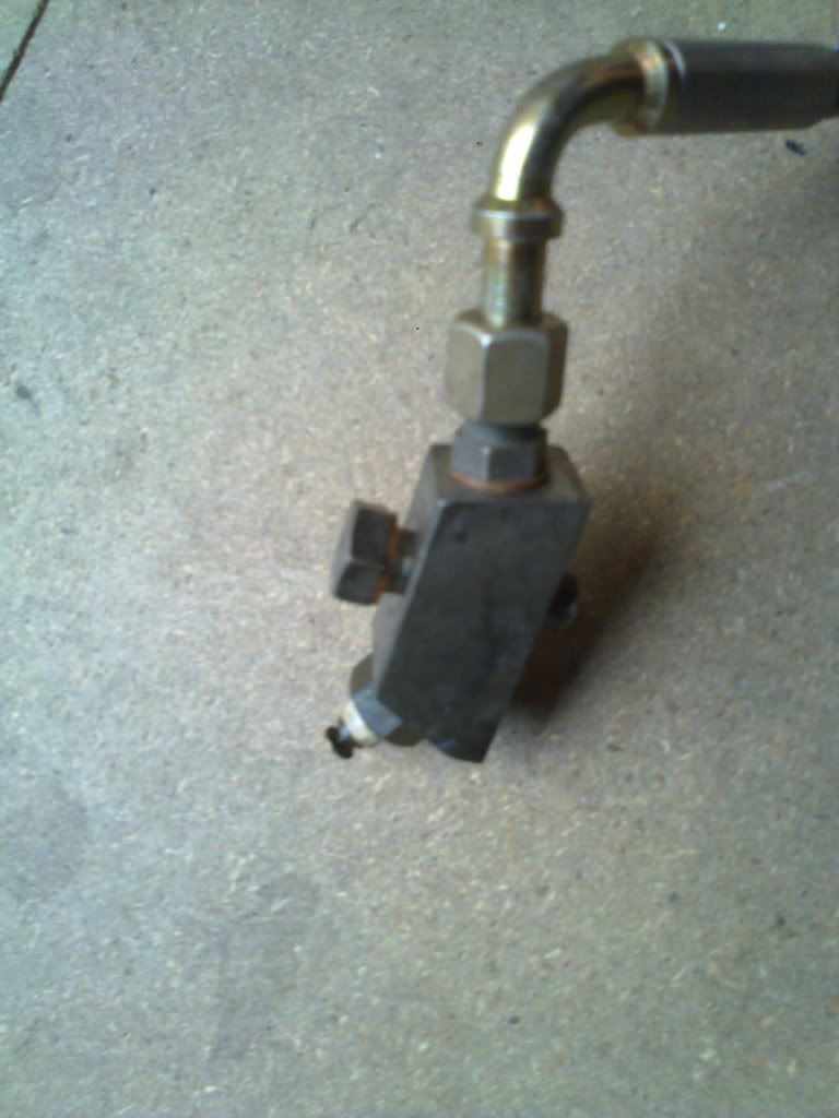

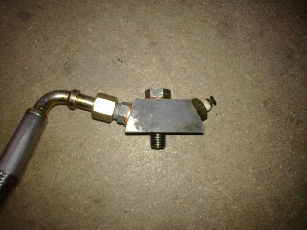

Die eerste van Autostyle gebruik ik ook
Deze is niet heel degelijk, maar functioneerd prima.
Als je het liever origineel hebt, een Polo G40 heeft ook zo'n adapter:
