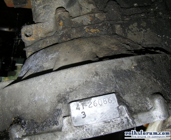

Ik heb een 16v bak leggen op zeker, nu zoek ik het type plaatje waar 2y op moet staan, kan hem niet vinden.
Wel rond het diff 020 etc en plaatje onder op de bak met cijfers. Heeft iemand een plaatje waar op te zien is waar het nou precies moet staan.
Bedankt

Aan de onderkant van de bak op het koppelinghuis

deze begint met 4t dus dit moet een diesel bak zijn. Dan moet mijnes met 2y beginnen als het 16v is. Top bedankt!

Originally Posted by picasso_16v
deze begint met 4t
4t is geen dieselbak, heb hem ook achter mijn 1.8

4T word achter(turbo diesel's)gebruikt en achter benzine motoren en word onder verschillende auto's gebruikt,oa Scirocco mk2 en Golf mk2 Jettamk2 en Vento.
De 4s word veel onder diesels gebruikt en uiteraard achter benzine motoren.

code van de 16v bak kwam achter een pl vandaan 100mm flensen: chd02122
diesel bak 4s12048
geen 2y dus....
chd waar hoord deze oorspronkelijk achter dan?

Volgens onderdelenlijn achter een 1800 benzine en 1900 diesel

CHD-020- 5-Gang 08/92 - 04/96-- 3,455-- 1,944 --1,286 --0,909-- 0,745
2Y--- 020- 5-Gang 02/86 - 10/91-- 3,455-- 2,118-- 1,444-- 1,129-- 0,912 --3,667
Dat zijn wel 2 verschillende bakken gezien bovenstaande verhoudingen

CHD word voor zowel diesel als bij benzine motoren gebruikt.
2Y is een zogenaamde close ratio bak,dwz dat de verhoudingen dicht bij elkaar liggen.
