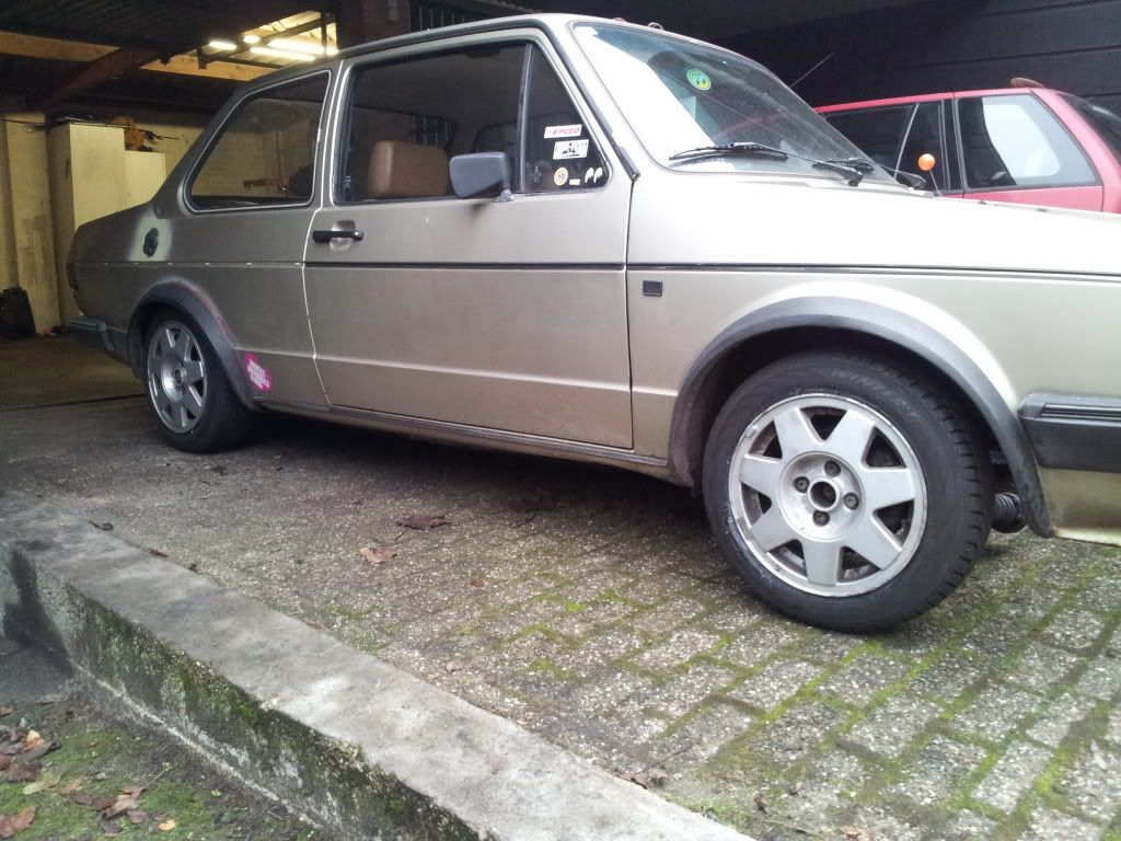

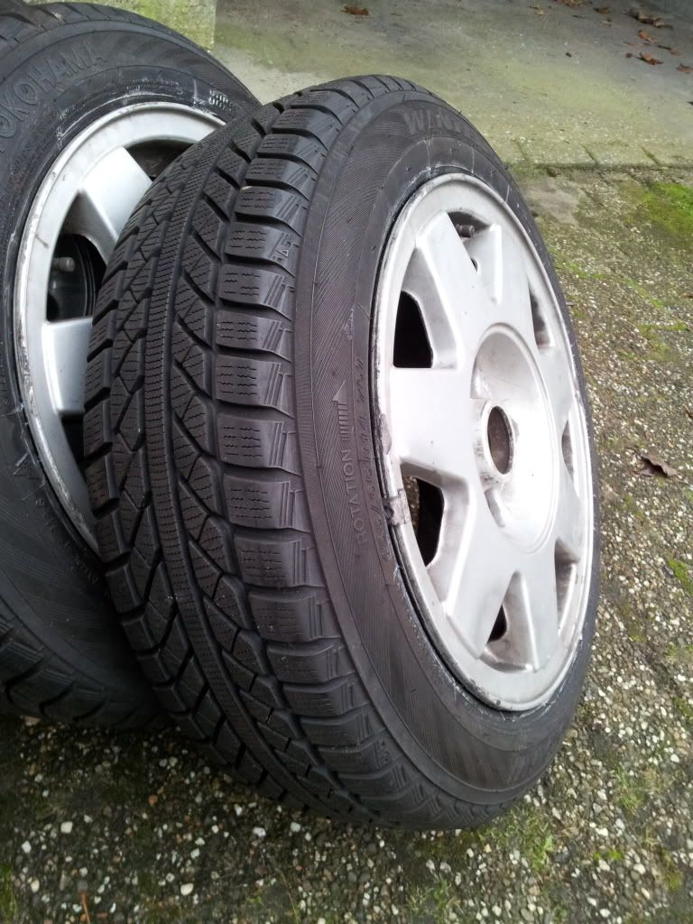

ik wil 14inch velgen met winterbanden onder de golf zetten,
nu heb ik hier 175/70/14 banden liggen maar dit gaat niet passen omdat ze dan gaan aanlopen, de auto is met een weitec set verlaagt.
welke banden maat gaat wel passen? ze komen op origineel staal 5j
175/65/14 of toch iets anders?
mvg Kenny

Ik heb 155/65-14 om 6" breed lichtmetaal, staat eigenlijk best geinig en loopt zeker niet aan
En is nog een redelijk gangbaar maatje ook.

Bij mij liep na het verlagen 1 kant ook aan.
Hier had ik 175/70/13 op liggen, de andere kant liep niet aan.
Daar lag toen het reservewiel op met 155/70/13.
Was ook origineel Golf 1 staal.

heb zojuist 155/65/14 banden besteld, ben benieuwd!
