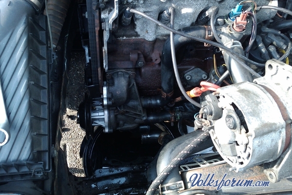

Heb deze foto net gevonden die dit aantoont:

Pas nog gedaan,
Distributieriem kan blijven. Kap wel er af
Dynamo eraf. Beugel eronder ook.
Pomphelften in de bankschroef overzetten, 20nm per boutje.

heb wel heel de pomp eraf gehad, zodat het wisselen van de helften zeker weten goed ging.
Zit 1 boutje verstopt achter het oliewiel, maar daar kan je bij met de kap los.
