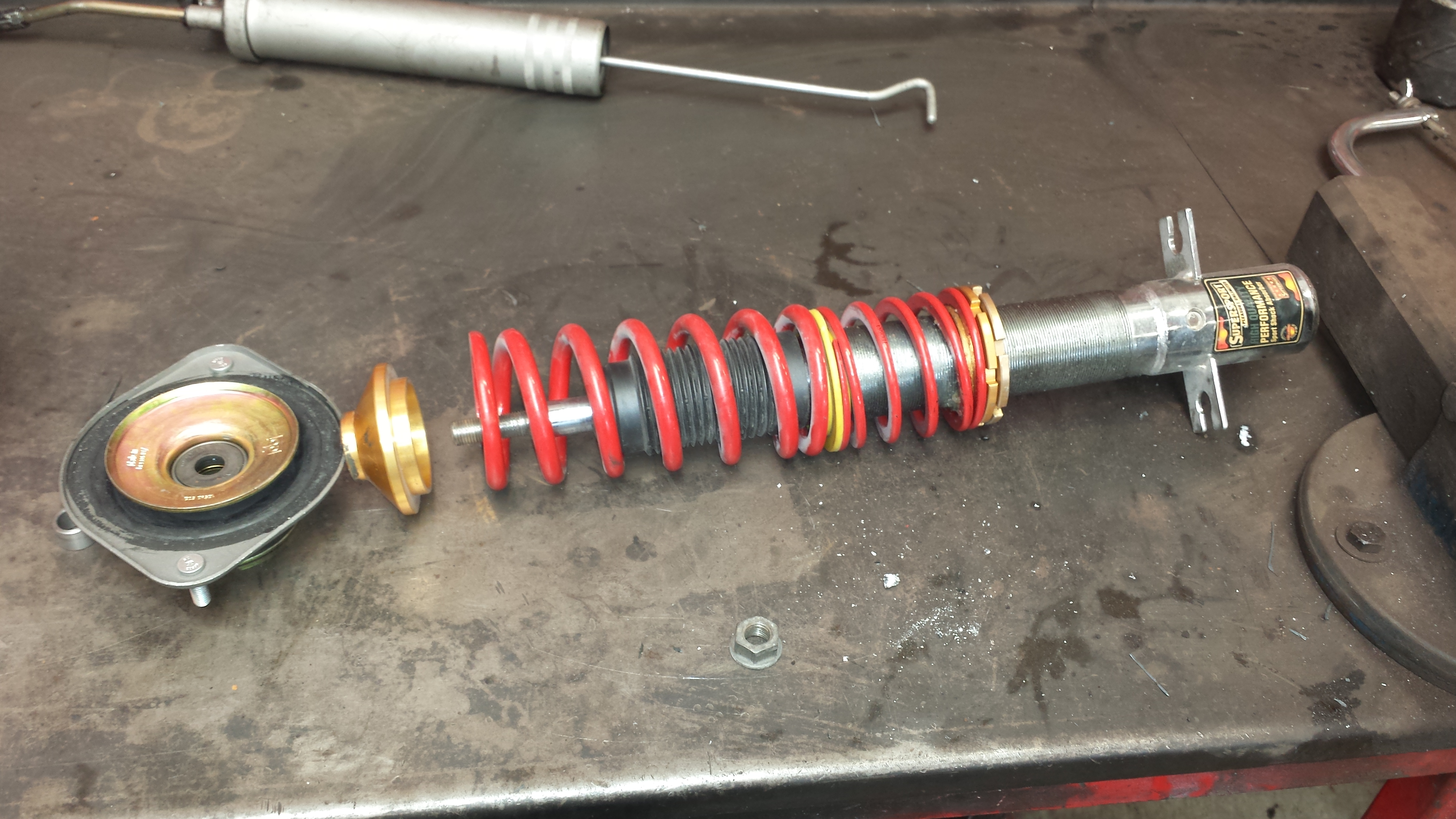

is dit de juiste volgorde van montage? En komt er verder niets meer tussen de schotel en het veerpoot lager?

nope idd aandraaien tot aan de kraag .....boven in ligt wel een schijf/busje dacht ik onder de moer

Een schijfje inderdaad, maar hij heeft een moer met een brede kraag

Zo heb ik hem ook zitten. Kijk gewoon even of de schotel de buitenkant van het lager niet raakt en of hij soepel draait.

Thanks heren, ik had verwacht dat er nog wat tussen moest, maar blijkbaar niet dus!

Nog even een kleine vraag, ik heb veerpoot lagers van Febi Bilstein gekocht en nu dus gemonteerd. Echter zit er een kleine "speling" op, nu weet ik nog van mijn broer zijn Mk3 Cabrio dat deze dat ook had (merkte je toen alleen als de auto op de brug stond).
Kan ik dit gewoon laten voor wat het is zo? Het komt door het afstandsbuisje wat er op zit voordat de moer er op gaat..
