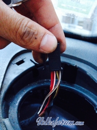

ik heb vandaag een leuke set speakers gekocht om vooraan te monteren in men Caddy.
ik ben geen held in electronica maar wou het toch een kans geen geven. zoals je ziet op de eerste foto, de originele fiche met draden.
ik heb 2 rode die bij elkaar zitten en 2 bruine.
het is me niet meteen duidelijk hoe ze aan te sluiten op de speaker. ik heb al de kabel hoesjes die passen op de plus en Min kant van de nieuwe speaker.
moet ik de 2 rode nu samen solderen en de 2 bruine. en dan zo in de kabelhoesjes aanbrengen? ben nogal onzeker omwille van mijn beperkte kennis dus durf er niet meteen aan te beginnen zonder enig advies van leden die hiermee ervaring hebben.
Is het aan te raden de batterij los te koppelen alvorens hieraan te beginnen?
Alvast bedankt voor jullie bijdrage.

Die 2 rode draadjes gaan op de plus van de speaker en die bruine op de min. Het zijn er 2 omdat je ook nog deurbakken met speakers kan hebben, dan zitten daar de mid-laag toners in en in ie dash de tweeters. Die andere draadjes lopen dus naar je deur waarschijnlijk.

Ok bedankt voor je bijdrage nu weet ik al wat meer en kan ik verder!
