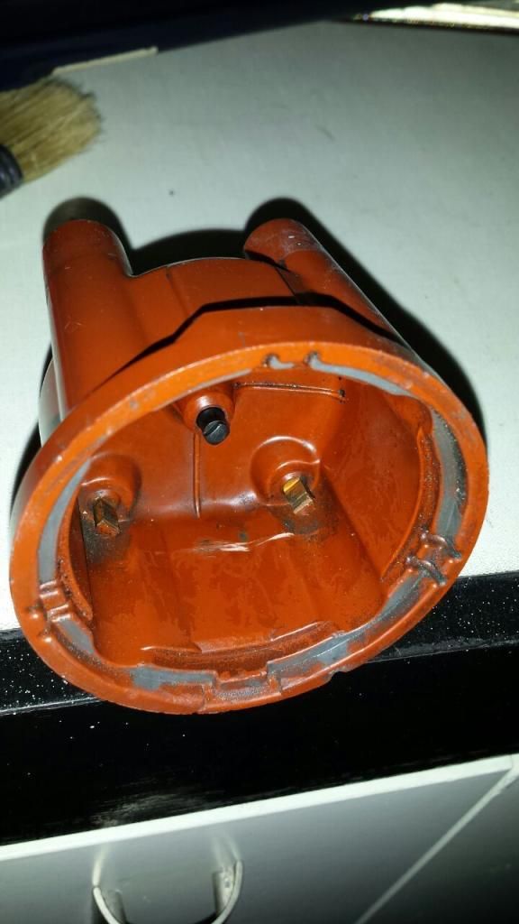

Nog eens sorry voor de text en neen de as is niet krom hier fotos hoe de verdelerkap erna uitzag
