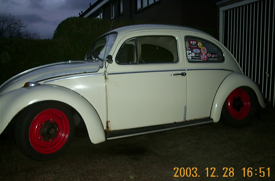

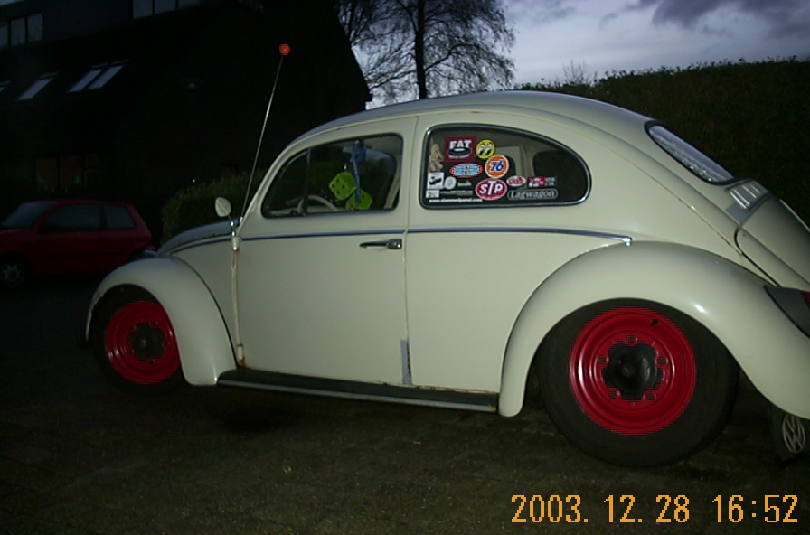

Gisteren bezig geweest met mijn nieuwe velgen van Kruk@b.
Mooi rood is niet lelijk en gelijk nieuwe voorbanden gemonteerd van Volksaddiction! In de wereldschokkende brede maat van 145/65R15.
Nu wil ik januari of februari aan de vooras gaan beginnen om te versmallen,verstelbaar te maken en dropped spindles te monteren.

Rode wielen staan idd goed!

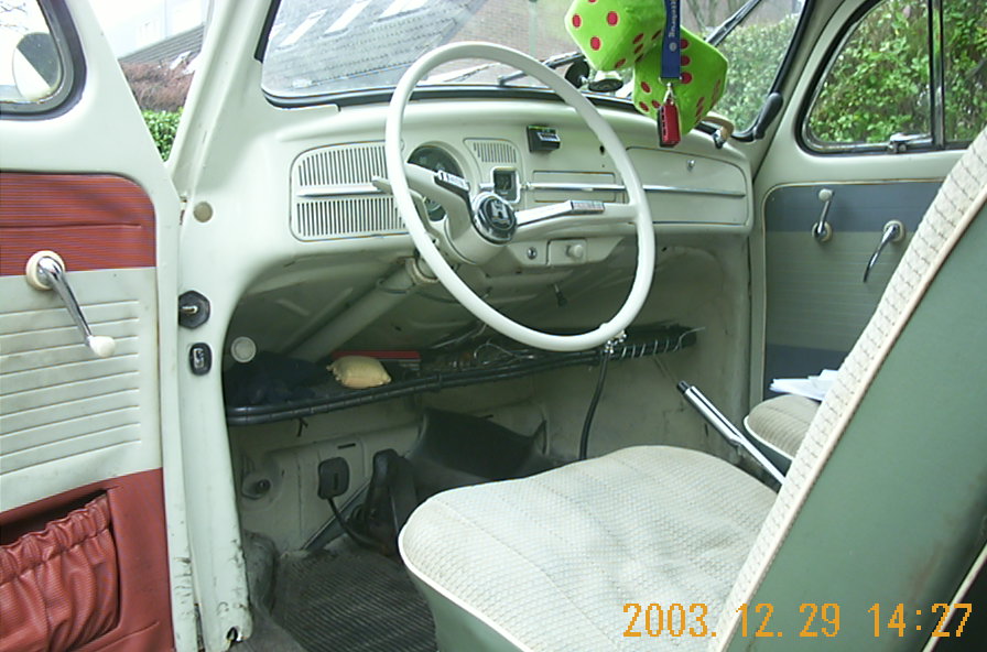

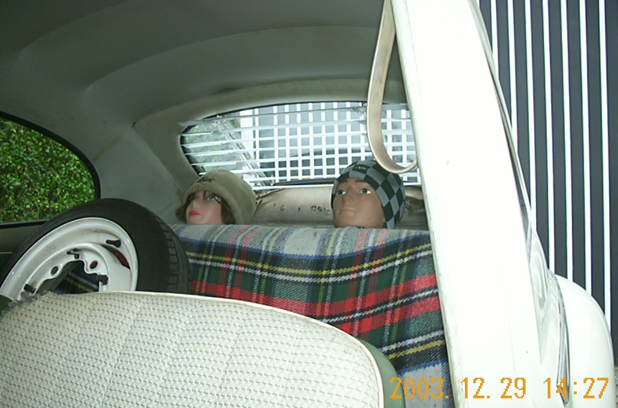

Ok vandaag het rekje onder het stuur gemonteerd en mijn letterlijke en figuurlijke hoofdsteunen op de achterbank!
Dit waren mijn projectjes,nu ben ik klaar voor het winterfestijn!!!

wielen passen mooi. Je hebt smaak da zie ik(mede door de FatWreckChords -sticker)
Die hoofdsteunen vindek wel iets minder maar origineel ist wel

Hoofdsteunen rulen !!!
