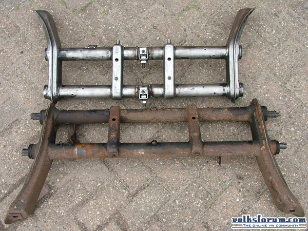

eindelijk eens een verhaaltje starten over mijn project van de afgelopen winter
mijn kever heb ik een jaar of 5 geleden helemaal opgeknapt met mn pa
mn vader is plaatwerker/spuiter dus dat is altijd handig
alleen is mijn vader helemaal gek van het verbreeden van dingen
zo dus ook mijn achter schermen en mn treeplanken
ik als leek vond het wel wat ik was nog nooit naar een kevermeeting geweest dus ik wist totaal niet wat ik mooi vond....
eenmaal een heel aantal kevermeetings verder ben ik er achter gekomen dat mijn smaak iets anders is(oude stijl)
ik wilde ook geen andere kopen want dit ding verkeerd gewoon in nette staat
dus er zat maar een ding op....oude stijl maken
enne maximaal op zijn reet leggen uiteraard
hulp ingeschakeld...(VA SlamShop)
alles lekker in de troep gezet en eronder bouwen......
mijn vader weer lief aangekeken om nu weer allemaal spulletjes strak te maken
mijn maatje heeft gisteren avond alles op gehaald(hij is autospuiter)
en hij gaat morgen alles spuiten en ik kan het een zaterdag alweer ophalen
dan volgen er uiteraard weer fotooooos

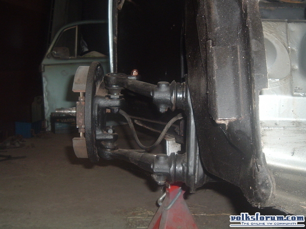

Jo, ziet er super uit maar waar zijn je schokbrekers gebleven?
hahaha
die komen er over een tijdje wel op
anders is het apk afkeur
in principe heb je ze niet nodig die vooras is nu zo stug geworden dat ze er alleen maar voor de apk op komen
maar ze worden op het binnenscherm gemonteerd
eerst een versteveging erin lassen en dan de schokbreker erop

Ziet er goed uit. APK afkeur is ook als ie niet (genoeg) meer inveert. Misschien iets om rekening mee te houden. Dat probleem heb ik nu met m'n bus.

b.t.w. , Anders rijd ook gewoon zonder schokbrekers
als ie rijd baar is ben jij de eerste die op opzoek pik
eerst ff kijken wanner ik nou voor de apk moet anders ga ik naar Spa zonder schokbrekers en dan doen we het daarna
en Anders rijd zonder.. ok,zeker geen apk afkeur in Denemarken???

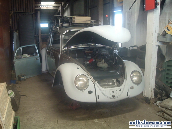

Mooi werk Robert!! Wordt best een gaaft kevertje zo.
Heb je er immitatie schermen of originele op?? Achterklep is ook het goede model!!
Ben benieuwd naar de afbouw!!
Zeker wel!! Hij bouwt de hele zooi om als die auto naar de APK moet. Bij hen maar 1x per 8 jaar!! Met die leeftijd dan...
Originally Posted by Niels - AirMighty.com
Ik heb ze er wel opzitten... maar dan meer voor de sier, ze werken totaal niet, maar mijn kever is gewoon goedgekeurd dit jaar (2 dagen geleden)!?!
Nu je meer veerweg hebt zou het toch wel moeten werken?
Ik kan je wel dropped spindels aanraden met die 4" as Niels!! (mocht je die nog niet hebben...)
Ik heb ook schokbrekers vooraan en die doen erg goed hun werk!!

Zie ik het goed?
Het lijkt wel of deze schokdemper op de kop zit, of is dat een geintje?

Zie ik het goed?
Jens
Was mij idd ook al opgevallen
Op deze manier blijft al het water in je demper staan
Jens
hahahaha
iemand die oplet
ik had ze er snel op gezet een beetje stress
en een week later niets vermoedend was airtime bij mij in de schuur
....hee pik je schokbrekers zitten onderste boven....
hmmmmmmm
ik heb nog geen tijd gehad goed te zetten
het rechter voorscherm is een originele(met uitsparing voor het knipperlicht)
de andere is imitatie en die was best lelijk
die holling aan de buitekant van de koplamp zat er nagenoeg niet in
dus mn vader is aan het kloppen gegaan en voila!!!!!!!!!!!!!!!!!
