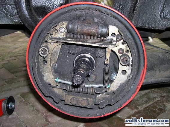

nja, ik zie dus wel een gat (ofja, er zit een rubbertje voor) maar die zit aan de buitenkant bij de linkerremschoen... die kan ik dan idd ietsje omhoog duwen (linker en rechterkant van de auto kan dat).. stel je hem daarmee?
dit is dus rechts, waar ie zachter remt:
en dit is links, waar ie harder remt (eigenlijk ook te hard ivm hoe een golf achter normaal remt)

Ik heb bij mijn trommels zojuist alles vervangen en dat ziet er zo uit:
bij mij zit t wigje veel verder naar boven tussen de cilinder en remvoering....
Bij mij is t remsysteem wel nog niet aan gesloten, maar zou dat t verschil kunnen maken??? Bij Melvin zie ik dat die helemaal omlaag zijn getrokken en de veer niet eens meer op spanning staat...

nou, alles zit weer op zn plek, zou het nu goed zijn dan?
en nu moet ik ze nog laten afstellen automatisch, door gewoon paar keer flink op de rem te trappen terwijl ik stil sta?
Dat bedoel ik!

ja die wigjes zitten nu goed, ik ga ze dan ff afstellen door op de rem te trappen...

Dat bedoel ik!
Ja daar kwamen we net ook achter alleen snapten we je beschrijving niet...
Nu is het 100% duidelijk...

die wigjes gaan na een keer hard remmen langzaamaan toch weer naar beneden dus of dit al het verschil gaat maken weet ik niet hoor... wat denken de experts?

die wigjes zorgen ervoor dat jouw remmerij automatisch stelt...dus als jouw remblokken slijten moeten de remvoeringen dichter naar de trommel toe, dus zal het wigje zakken zodat ze verder uit elkaar gaan...
dus is heel normaal dat ze bij Berserker helemaal bovenin zitten, want deze remmerij is nog nooit gebruikt of aangesloten geweest. Als je een paar keer remt zal dit wigje ook iets zakken.
Ik zou toch eens kijken naar die linker trommel, aangezien hij hier té hard remt en dit een niet originele trommel is....

Als het dan zover zakt als bij Melvin, dan zou t betekenen dat de remvoering helemaal op zijn eind is...
Misschien dat de linkertrommel ovaal is uitgesleten??
