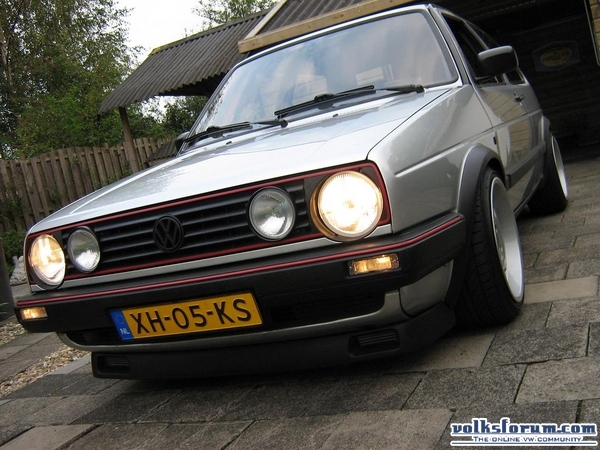

zoiets bedoel je ?

Jep dat, dat vind ik super . Jij ook op de benji way bezig geweest dan?

Ja hoor ,alleen heb ik er doorvoerrubbers voor gebruikt ,waar de fittingen ik komen .
Ik heb wel de kabeltjes voor de originele knippers verplaatst naar de andere kant van de knipperlichten ,anders krijg je de stadslichtpitjes niet aan de buitenzijde van je knipperlichten .
Dan gebruik je het oude kabeldoorvoergat voor je stadslichtfittingen ,en dan boor je een nieuw gat achter de fitting van je knipperlicht .
Is binnen een half uurtje klaar
Ik had al stadslichtfittingen in knippers van de auto's toen ik net 18 was trouwens ......
