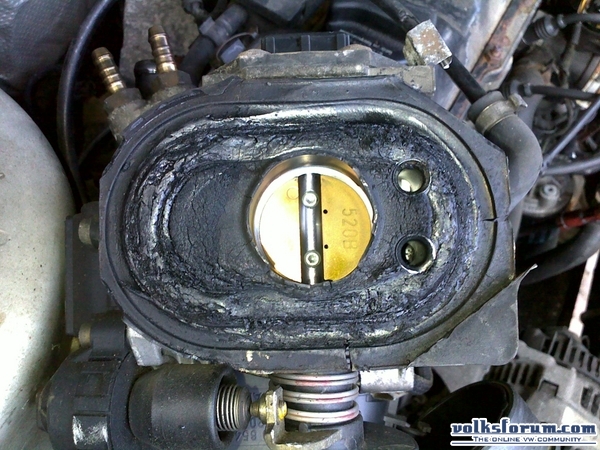

hey ik heb een vraagje
Hoort het gasklephuis los te zitten van het inlaatspruitstuk?
Mij lijkt van niet maar ik zie niks waar die aan vast kan zitten
Foto's:
Dit is dus de onderkant^ wat op het spruitstuk hoort, dit ligt er dus gewoon los op.
Bij voorbaat dank

Gewoon een nieuw rubber monteren, die van jouw is helemaal door gescheurd.
Na het vervangen zal hij een heel stuk beter lopen.
