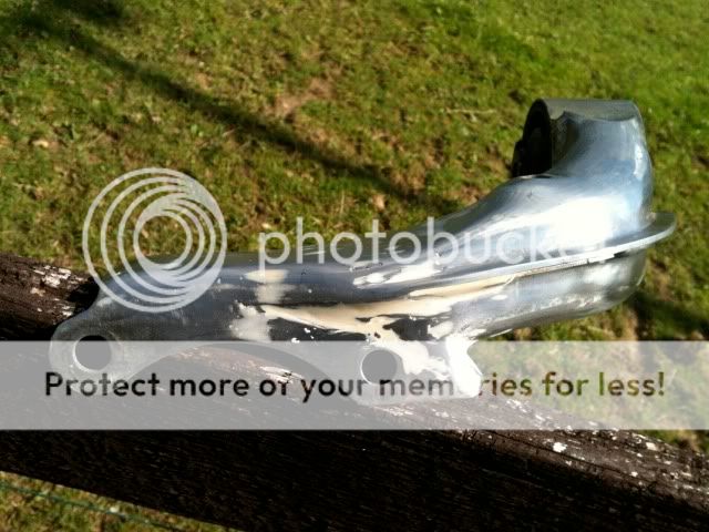

Je moet een beetje creatief zijn om hier een oplossing voor te verzinnen
De steun aan de versnellingsbakzijde heb ik gefabriceerd van een baksteun van een golf 1 gecombineerd met de steun van een polo.
De gecustomizede baksteun:

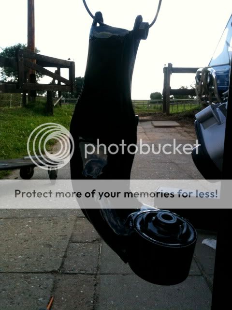

Nogmaals maar dan met een nieuw laklaagje:

Heel erg bedankt voor de foto's. Ik had zelf ook zoiets in gedachte. Heb alvast een passend steun van de polo gevonden op de sloop. Moest het me lukken hou ik je ook op de hoogte van de g-lader steun.
