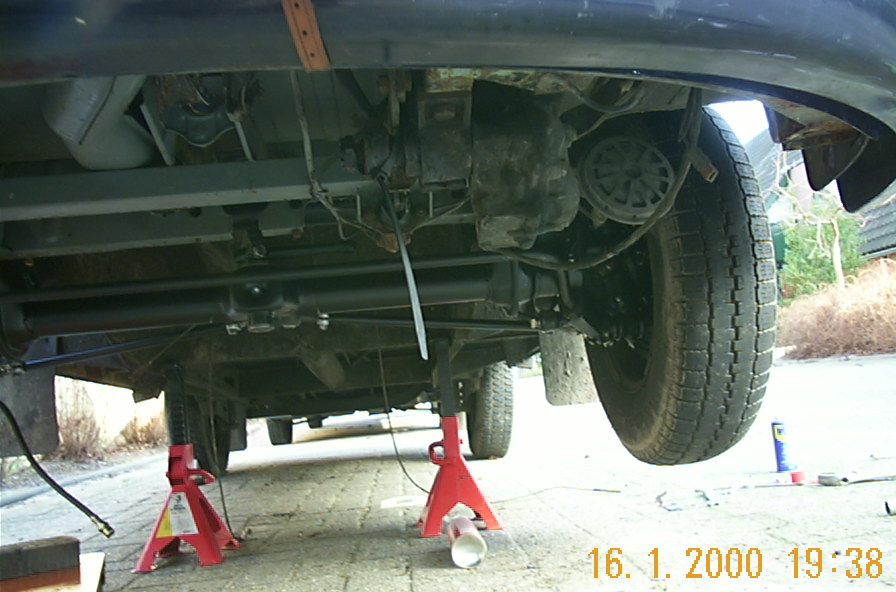

Op deze foto kun je zien dat de wielen voor al iets naar binnen vallen.Dit is ongeveer 1 cm smaller per kant en dat heeft iedereen die dropped spindles onder zijn bus zet.
Wil je nog smaller dan moet de vooras verbouwt worden.
