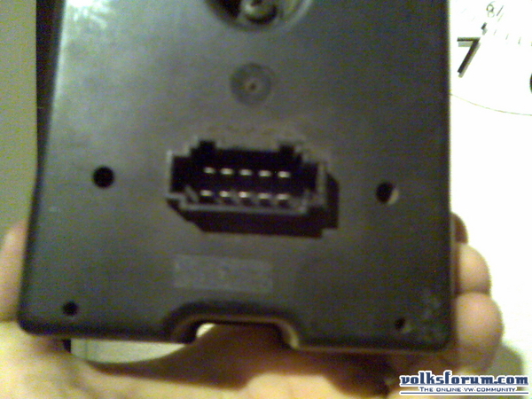

Aangezien mijn Rallye conform de oorkonde origineel is uitgevoerd met een originele Gamma Radio icm het Aktiv speakersysteem, ben ik bezig de onderdelen hiervoor bij elkaar te sprokkelen.
Ik heb recent de Gamma Radio aan kunnen schaffen. Het gaat hier om een Gamma II met het grote display:
En sinds vorige week ben ik ook in het bezit van de deurspeakers:
(thx Djinn_4fun voor de foto's van de speakers)
Ik mag wel zeggen dat ik er inmiddels behoorlijk wat uurtjes zoekwerk op internet op heb zitten, maar er zitten nog een aantal gaten in mijn info.
Ten eerste ben ik benieuwd naar de exacte uitvoering van het systeem. Op de schema's die ik heb, worden de dashboard speaker & de speaker naast de hoedenplank aangestuurd door de deurbak speaker. Er zijn echter ook mensen op andere fora die stellen dat het systeem met de Gamma II hiervan afwijkt en dat alleen de speakers voor spelen (dash & deur dus).
Ten tweede ben ik op zoek naar de onderdeelnummers voor de dash-speakers & de speakers naast de hoedenplank. Tevens ben ik op zoek naar het onderdeelnummer van de kabelboom OF van de stekkers die op deze kabelboom zitten.
Graag zou ik in contact komen met mensen die wat meer van dit systeem afweten of het zelf mogelijk in de auto hebben zitten. Wat ik inmiddels wel zeker weet is dat het systeem met de Gamma II afwijkt van de andere Aktiv systemen. Dus het zal niet vaak voorkomen. Misschien dat 1 van de Rallye eigenaren het er in heeft zitten?
Als er mensen zijn die nog goede sites hebben op dit onderwerp dan houd ik me overigens ook warm aanbevolen!!

Het zit standaard ook in een polo g40 genesis. het aktieve speakersysteem wil zeggen dat de versterkers bij de speakers zitten en niet versterkt word door je autoradio. weet wel dat er een flinke kabelboom in mijn polo ligt voor dit systeem.

bij mijn radio was het groene lcd scherm eerst half zwart geworden en paar weken daarna deed de radio niks meer.
heb toen met behulp van een adapter mijn eigen jvc radio erin gemaakt en een hoedenplank gekocht met 2 speakers.
de speakers en kabelboom ligt er gewoon nog in. 2 speakers in dashboard, 2 speakers bij de zijkant van de hoedenplank. 1 sub onder dashboard kastje en 1 sub in de kofferbak.
dus mijn systeem werkt niet meer, maar alles ligt er nog in, behalve de originele radio. de radio had ook geen cd-speler, maar een casettebandje.
leuke is ook nog dat als je motor meer toeren maakt, dat de radiovolume automatisch harder gaat (met een originele radio).
