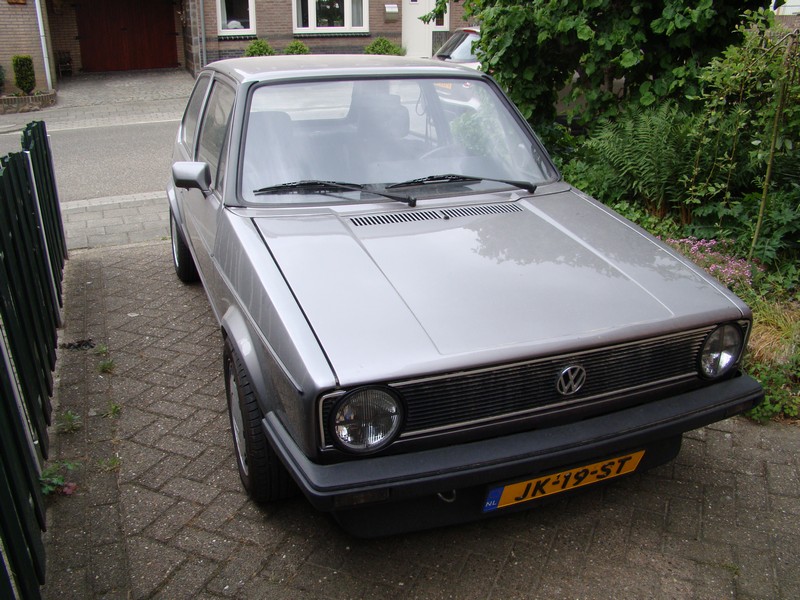

Zo was hij ooit, en zo gaat hij ook weer worden maar dan beter!

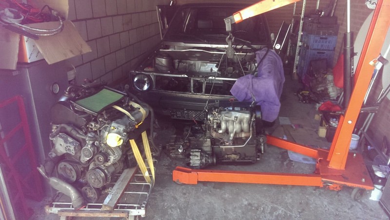

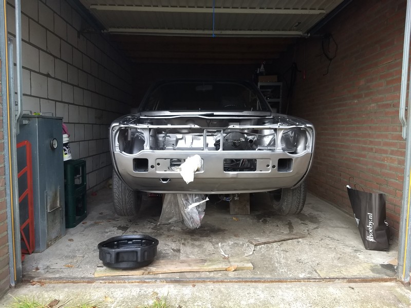

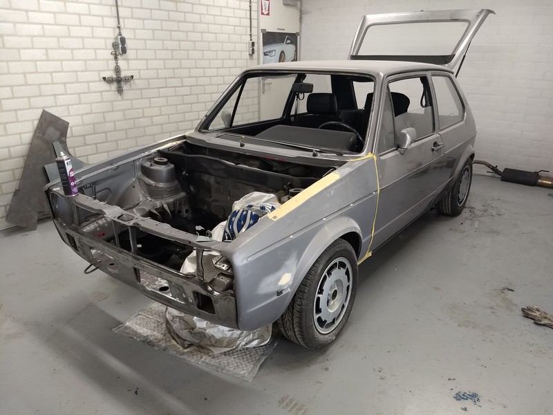

Begonnen met het oude blokje eruit halen, nieuwe blokje was al geregeld. Ook een flink verschil trouwens

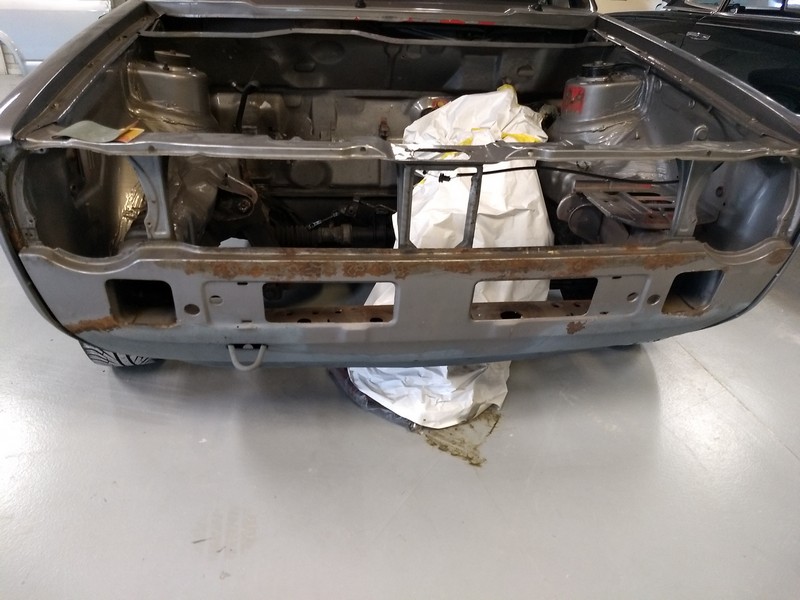

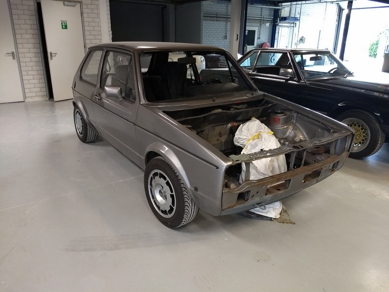

Na het uitbouwen in de golf al redelijk snel naar de spuiter gegaan, helaas heeft hij hier erg lang doorgebracht (iets van 3 maanden )
Het voorfront, motorruimte, spatborden voor, spatborden achter en onderkant achter zijn aangepakt en was ook wel nodig!

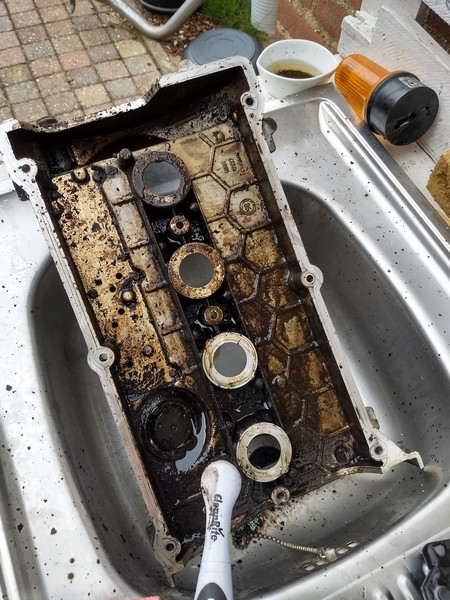

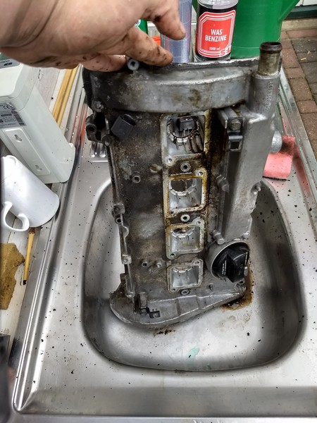

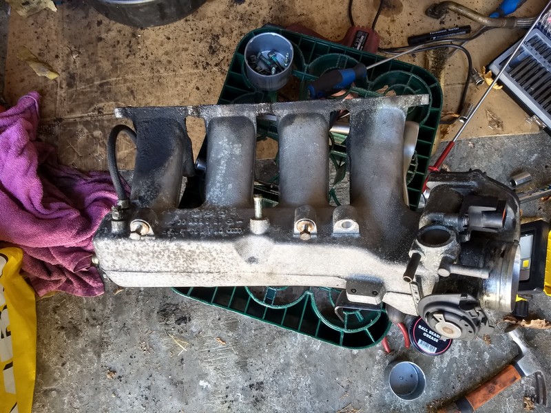

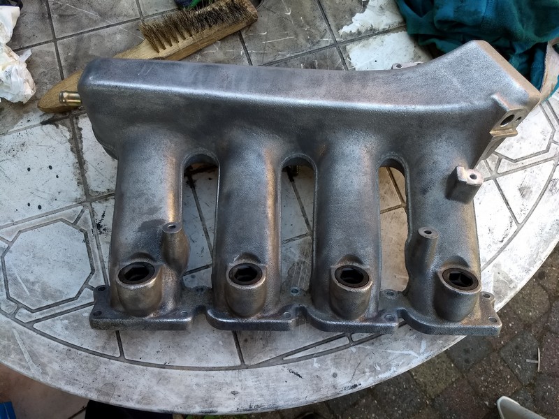

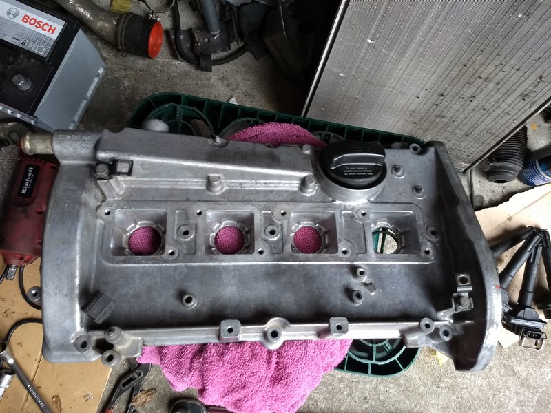

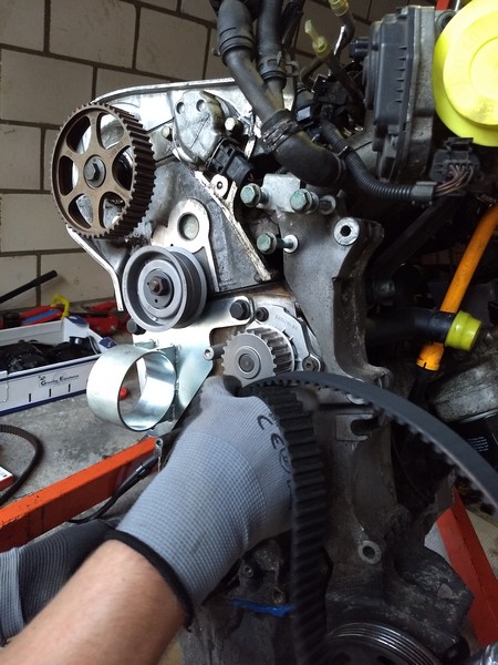

Ondertussen dat de golf bij de spuiter stond op het gemakje kunnen klussen aan de 20vt, motorcode AGU trouwens.
Voor:
Na:
Voor:
Na:
Let niet op de blauwe vloeibare pakking, die zat er al tussen en is natuurlijk vervangen!

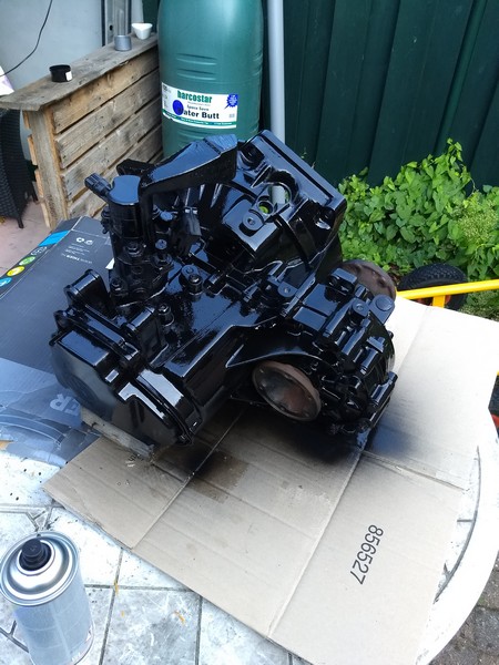

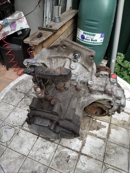

ASD versnellingsbak van een golf 3 opgehaald

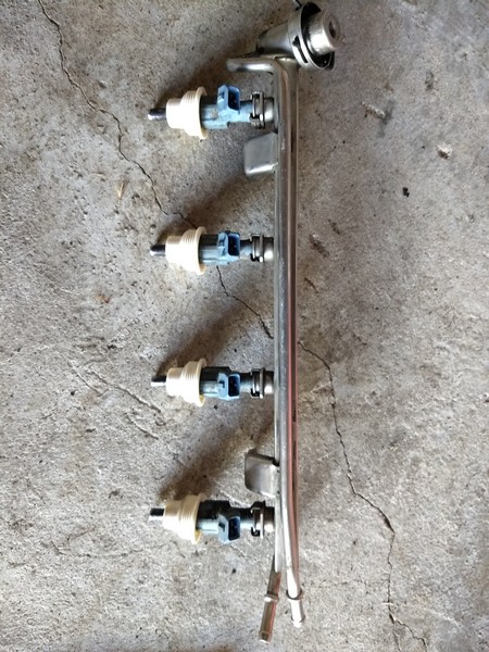

Andere injectoren:
Dit is bijvoorbeeld zoiets wat op internet staat, jaja BAM injectoren zijn plug en play bla bla bla of anders met converters, nou het past voor geen meter!

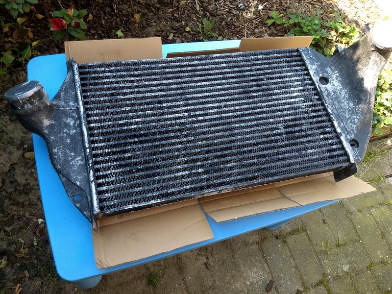

Zelfde met een sprinter intercooler, op vele websites worden deze intercoolers aangeprezen als de intercooler voor een golf 1 ombouw. Maar nergens schrijven ze erbij dat dit niet zomaar past en dat je de accu moet verplaatsen of andere trucjes moet uithalen. Maarja aldoende leert men..

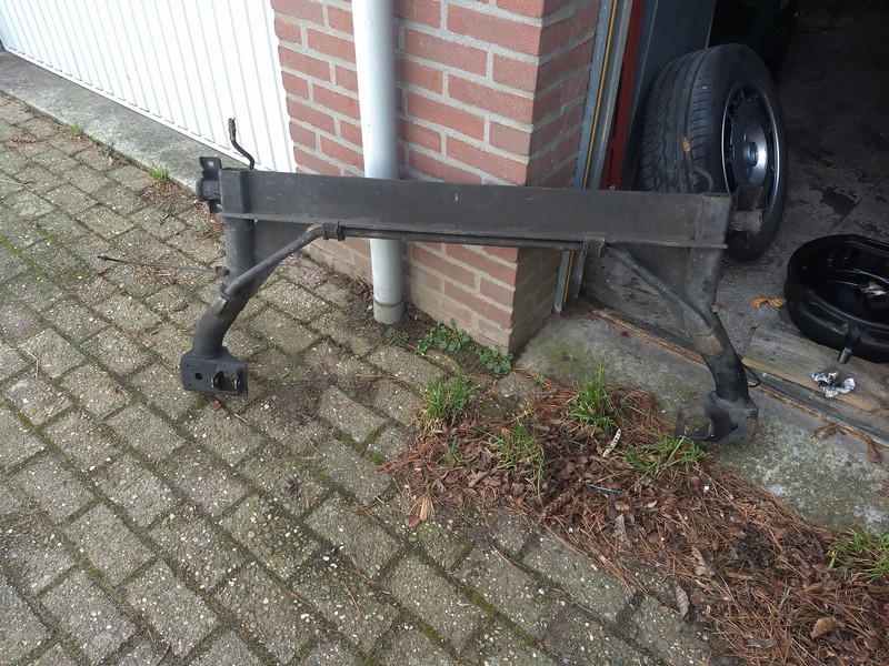

Toen kwam het golfje terug van de spuiter maar had ik zelf weinig tijd voor het project (mede omdat er nog een jetta tussendoor kwam), golfje omhoog en begonnen aan het onderstel.

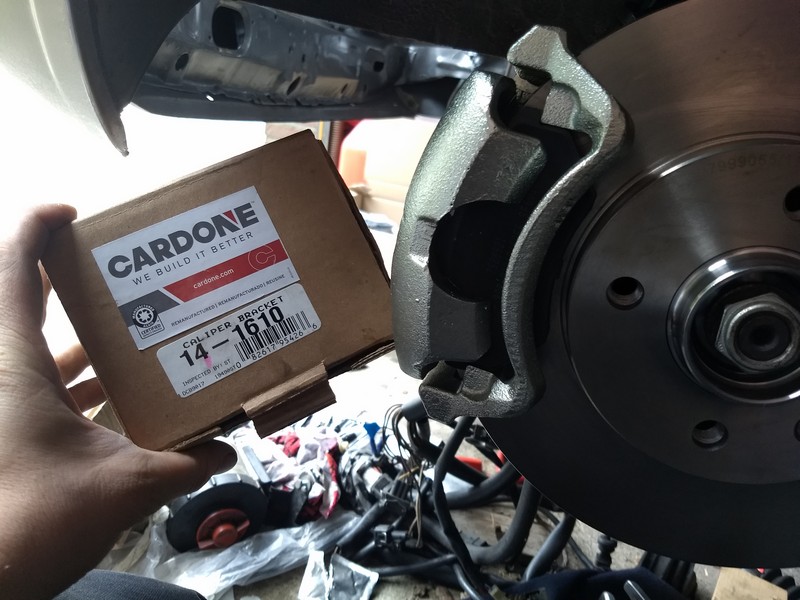

Nieuwe PU rubbers overal, nieuwe draagarmen, nieuwe remleidingen, nieuwe diesel tank, nieuwe brandstofpomp, ombouw naar schijfremmen achter, ombouw naar 256 remmen voor. Gelukkig zaten er fusees op met losse remklauw houders, dus uit amerika een setje 16v scirocco houders laten komen (hier bijna niet uit te halen en daar maken ze deze nog nieuw na). Nieuwe schroefset (oude was niet slecht maar als we toch bezig zijn..)
Sprinter intercooler gaat met wat (aan) passen en meten wellicht erin.
Ook nog een g60 intercooler geprobeerd maar dat paste helemaal niet.

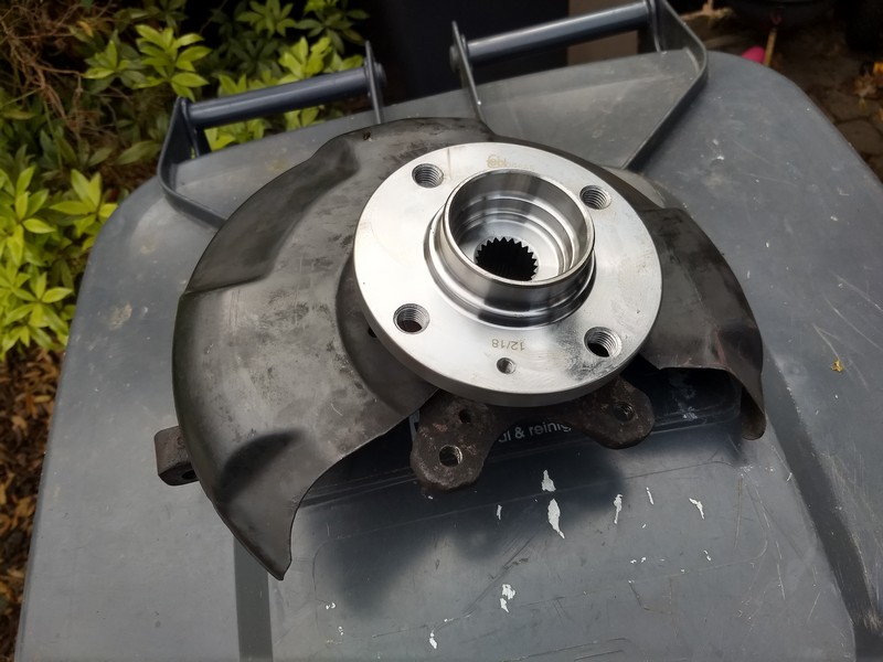

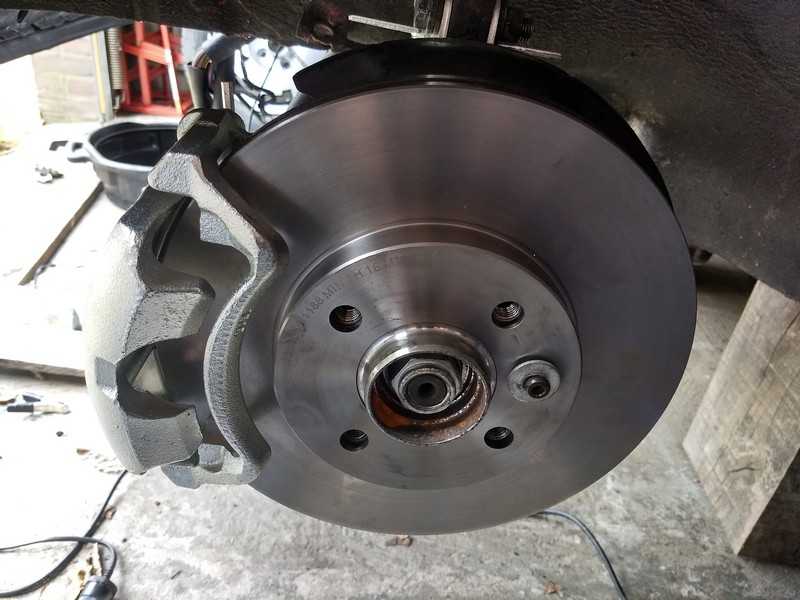

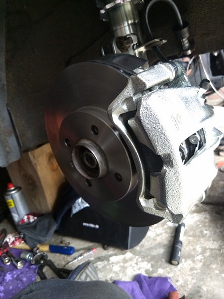

Het regent weer buiten, ideaal weer om fijn de garage in te gaan en te klussen aan het project! Gisteren de stuurstangen, stuurstang hoesjes, stuurkogels en wiellager met naaf vervangen. Vandaag verder gegaan met de voorremmen, bij het plaatsen de geleide pennen iets moeten inkorten anders paste de klauw er niet overheen.

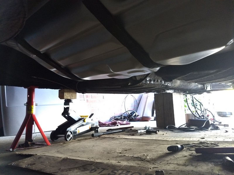

Nu heb ik nog een vraag na een dieseltank geplaatst te hebben moet ik nog een brandstofpomp en benzine filter plaatsen. De uitgang bij de tank is (binnenmaten) 10 mm, ingang brandstofpomp is 12mm, uitgang brandstofpomp is 6 mm, en leidingen zijn ook 6 mm. De brandstofpomp die ik gekocht heb is deze: https://www.hoogstra-autosport.nl/i...1&search=CHN999
Waar kan ik nu het beste de brandstoffilter plaatsen en welke? Normale brandstoffilter is volgensmij 6mm, maar dat zou betekenen dat ik hem pas na de pomp het beste kan plaatsen. Normaal filter je voor de pomp toch?

Vers lager en fusee
Met info over de 16v scirocco remklauwhouder (voor de generaties hierna)
Alles gemonteerd
Oud v.s Nieuw zie jij het verschil?

Ik was helemaal in de veronderstelling dat na de tank als eerste een benzine filter komt en daarna pas de benzine pomp. Want logischerwijs filter je eerst voordat je gaat pompen, maar in de benzine pomp zit ook een filter. Deze filter is grover dan je benzine filter en filtert het eerste deel al eruit, daarna pomp je het onder druk door de benzine filter die nog even de kleinere deeltjes eruit filtert waarna het richting de motor gaat. (klinkt ook wel logisch eigenlijk )
Zojuist een kleine benzinefilter aangeschaft voor onder de auto, ik had enkel van die grote nog liggen.

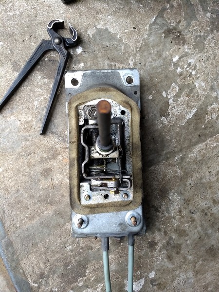

Zometeen weer lekker beunen, proberen de schakeltoren eronder te krijgen.

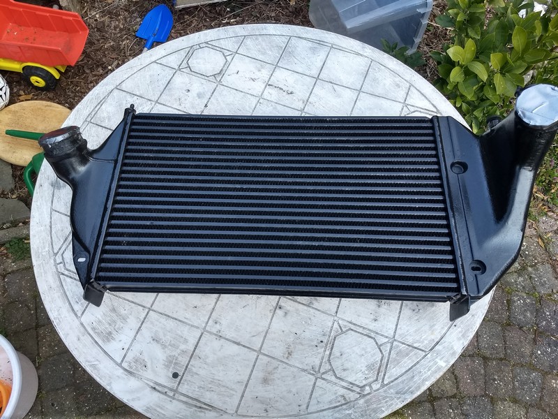

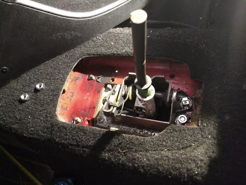

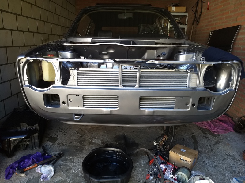

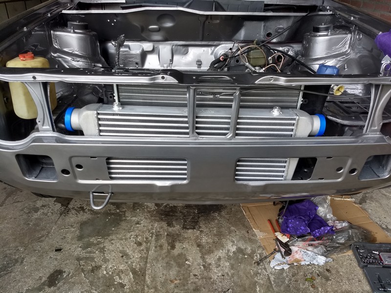

Tijd voor weer een update, de intercooler die Derby aanrade was al besteld voordat Pewi het berichtje poste. Moet zeggen erg degelijke intercooler en ook fijn formaat! Intercooler en radiator al eens erin gezet om een beeld te krijgen hoe het ongeveer gaat komen. De benzine pomp, filter enz zijn gemonteerd de schakeltoren is met passen en meten ook pasklaar. Beetje moeten zagen en boren in de tunnel, likje verf erover tegen de roest die is nu aan het drogen en kan morgen de schakeltoren gemonteerd worden en kan die eindelijk terug op z'n pootjes!
Aankomende week blokje erin en dan begint het aansluiten
Nog wat foto's:
