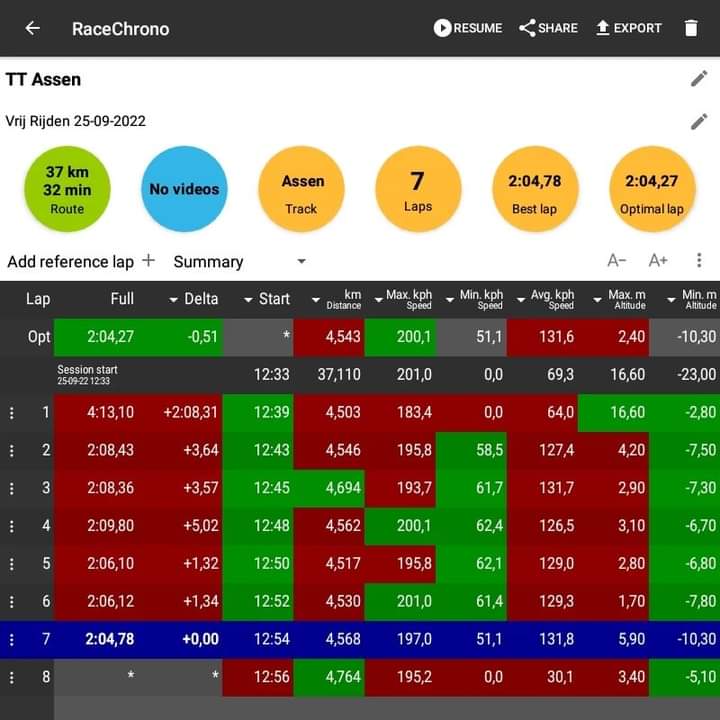

Eerste sessie was met een vriend van me op de bijrijdersstoel:
Tweede sessie was m'n schoonzusje mee:
En de derde sessie was ik alleen. Dit was ook de sessie waar ik meer de grenzen op ben gaan zoeken van de remmen. De laatste ronde kwam ik geen andere rijders tegen, wat resulteerde in de snelste tijd:
@Danpy: Klopt, de app houdt de rotonde tijd per sector bij en geeft daarmee uiteindelijk een optimale rondetijd die bestaat uit de snelste sectoren van de verschillende rondes:

Hmm, dat scheelt toch maar 6 tiende, terwijl je volgens mij soms een stuk sneller bent dan de vorige lap. Wat zijn de sectortijden, want nu zie ik de snelheden.
Heb je overigens een degelijke GPS sensor? Ik vind op mijn telefoon de GPS data wel eens wat onbetrouwbaar, dus op hoeveel cijfers je achter de komma op RC moet vertrouwen is ook natuurlijk wel een vraagje.

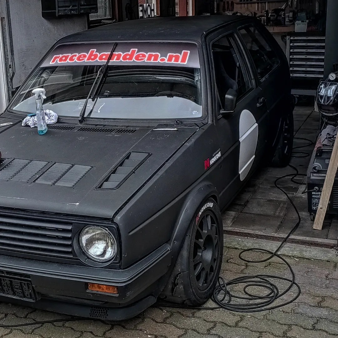

Een nieuw jaar, dus ook maar het uiterlijk van het Golfje iets veranderen. Ben er nog niet klaar mee, maar hij ziet er nu alweer een stuk dikker uit.....al zeg ik het zelf.
Verder eigenlijk weinig spannende updates. Het ding heeft een grote beurt gehad, frisse Motul RBF660 remvloeistof, nieuwe koplampen en ik heb wat gaten naast het koelerpakket dicht gemaakt met aluminium om zo wat minder druk onder de kap te krijgen en dus hogere flow door het koelerpakket ivm de oplopende koelwatertemp.

Thanks Ron! Vind dat hij met de stickers er ook een stuk ruiger uit ziet ipv alleen maar matzwart. Heb gisteren een passende raambanner gekregen van Racebanden.nl en erop geplakt. De vorige was iets te breed....of de auto te smal
