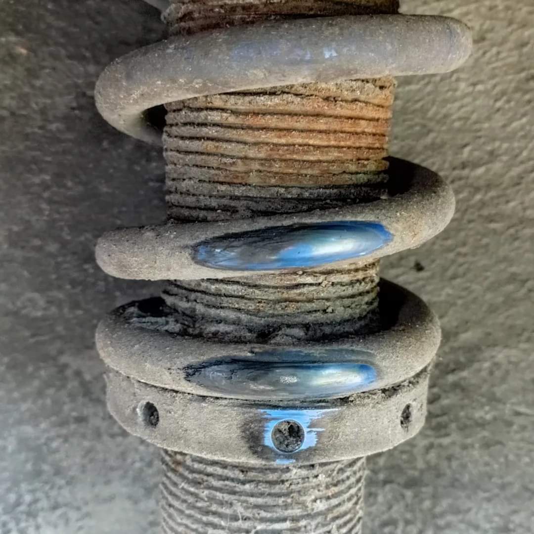

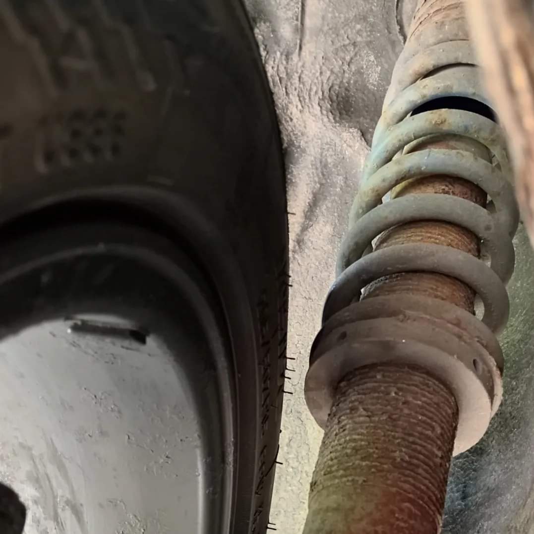

De vorige trackday heb ik gereden zonder spoorverbreders achter, om te testen of hij beter de bocht door wou. Voorwielaandrijvers schijnen beter te sturen als de voorkant wat breder staat dan achter. Nou staat mijn Golfje dat wel, maar ik was benieuwd naar het effect bij een nog smallere spoorbreedte aan de achterkant.
Na de trackday doe ik altijd een check van de auto, waar ik onder andere de banden controleer op uiterlijk en slijtagepatroon en de dikte en staat van de remblokken/remschijven. Toen ik de achterste wielen eraf haalde, viel mij een zwart plekje op aan de veerpoot. Er schijnt dus zoveel beweging te zitten in de banden, dat ondanks de speling bij stilstand best veel is, deze in de bochten toch heel lichtjes tegen de veerpoten aanlopen. Het is maar minimaal, maar ik heb gisteren de spoorverbreders toch maar weer teruggeplaatst.
Lijkt ook meteen weer een stuk dikker met de gevulde wielkasten
Geen idee of de seconde winst tov vorig jaar kwam door de smallere achterkant....daarvoor rij ik nog niet constant genoeg, maar aanlopende banden is iets wat je niet wilt op het circuit.

Komt op mij eerlijk gezegd over als iets wat niet zou moeten kunnen. Hij moet ergens te veel speling hebben om dit te raken lijkt mij.

Maar wat moet er dan speling hebben aan de achteras? De hele as links/rechts schuiven?
De band kan in een bocht best flink langs de velg lopen. Ik vraag me alleen wel af of dat aan de bovenkant dan ook zo is. Dan is het profielvlak stijver dan de wang.
Je zou het met je GoPro kunnen opnemen.
Alleen die veerpoten... die zien er wel redelijk "vuil" uit

Er staan wel filmpjes op YouTube hoe een band "leeft" tijdens het rijden. Vooral een iets hogere band en gooi en smijtwerk vraagt nogal wat van zo'n zwart stuk rubber. Ik heb wat foto's ingezoomd van die trackday.
Zie nu ook dat ik sommige bochten op drie wielen neem

Dat een band "leeft" bij circuitgebruik geloof ik direct. Maar de druk op de band ontstaat op de plek waar hij het wegdek raakt. Aan de bovenzijde is geen druk. Hier moet in mijn ogen dus het wiel tov schokbreker kantelen om hem te kunnen raken. Dit moet dan uit een wiellager of rubber (topmount, schokbrekeroog, achterasrubber) komen toch?
Daarnaast moet het wiel naar binnen kantelen aan de bovenzijde, dus een binnenbocht maken. De druk op het wiel is dan juist het laagste. Ik vind het wat raar.

Als je een bocht naar rechts maakt, wil de carrosserie t.o.v. de banden naar links (naar buiten toe).
Als je achteras links-rechts speling heeft, beweegt de veerpoot aan de bovenkant naar links. Het linker, oftewel buitenste wiel (waarvan de band "rechts" van de velg zit) kan dan geraakt worden door de veerpoot.
Wel ben ik het met je eens dat er wat twijfelachtige condities zijn
- de bovenkant van de band zou niet zo ver naast de velg moeten lopen
- sowieso niet bij relatief stijve semislicks
- hoe veel speling moet er zijn dat de bovenkant van de veerpoot zo enorm veel beweegt dat hij op 2/3e van de hoogte de band gaat raken?

Eens met Danny dat het wel eens in de achteras rubbers kan zitten. Ik zou die eens checken en indien nodig vervangen/opwaarderen.

Het contact is ook maar minimaal zo te zien. Beide oppervlakken zijn alleen even schoon gewreven.

Het is het enige waar ik zo snel van kan bedenken dat het zou kunnen bewegen. De rest is allemaal vrij hard bolt-on.
Powerflex zwart erin

Ik denk dat het allemaal niet zo spannend is qua speling. Heb zojuist de spoorverbreder aan de linkerkant er weer tussen gezet en van tevoren de spleet tussen band en veerpoot gemeten....en dat is ongeveer 5mm. Dus hij zit best dicht tegen de veerpoot, dichterbij dan de foto doet overkomen.

Ah zo, op de foto lijkt het meerdere centimeters te zijn inderdaad. Het is wel interessant om te weten of de semislick ook aan de bovenkant naar binnen komt bij bochten.
Spannend is het inderdaad niet, maar het zou wel een indicator kunnen zijn hoe je het stuurgedrag van je auto kan verbeteren.
