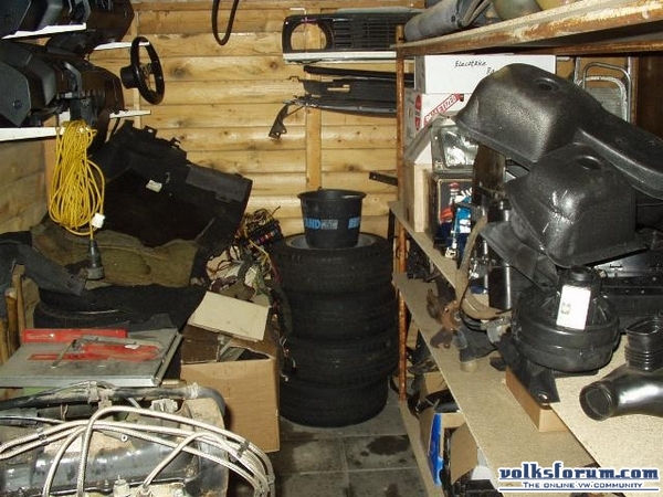

Ik ben verder gegaan met het demonteren van een paar golfjes en heb een deel onderdelen verkocht wegens ruimtegebrek. Magazijnstelling in mijn hok geplaatst deze helemaal vol gelegd met onderdelen, het plaatwerk maar buiten onder het afdak gezet en alle overige delen op de zolder van de garage gestald.

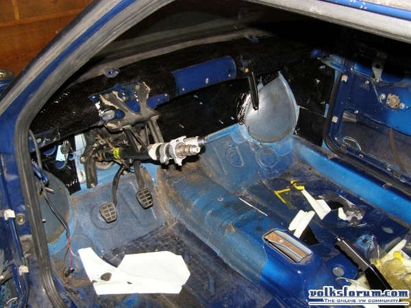

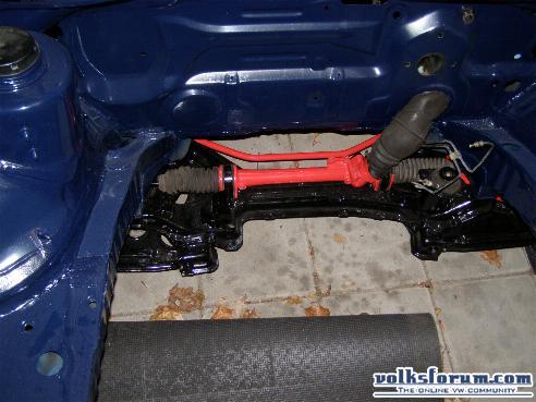

Door het opknappen van mijn 1ste golf heb ik veel geleerd en dus nu ook besloten om het helemaal anders aan te pakken. Ik heb de motor gedemonteerd en deze verkocht, alle onderdelen in de motorruimte gedemonteerd, het dashboard, pedalen, stuur en de kabelboom verwijderd. De motorruimte heb ik helemaal geschuurd en het subframe gedemonteerd zodat de motorruimte gespoten kon worden. Subframe voorzien van een nieuwe zwarte laklaag en het stuurhuis en stabilisatorstang rood gemaakt. De fusees heb ik gestraald en zwart gemaakt, een setje nieuwe lagers besteld en deze er op het werk ingeperst. Subframe weer onder de golf gemonteerd zodat deze weer rolbaar is.
Aan de binnenkant van de auto heb ik alle isolatie verwijderd en op Internet nieuw isolatie matten besteld. Deze samen met mijn zusje op maat gesneden verwarmd en erop geplakt. Bij de pedalen heb ik nog niets geïsoleerd omdat anders de pedalen er misschien niet meer zouden passen inpassen. Dit ga ik wel op kort termijn nog doen.

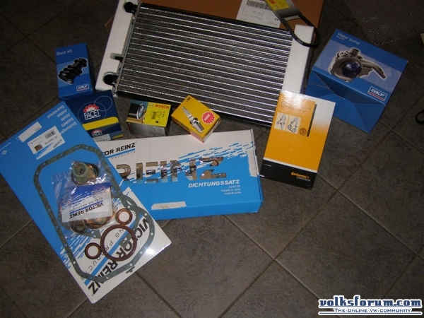

Afgelopen 2 weken weer druk bezig geweest aan de golf.

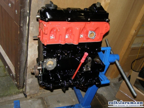

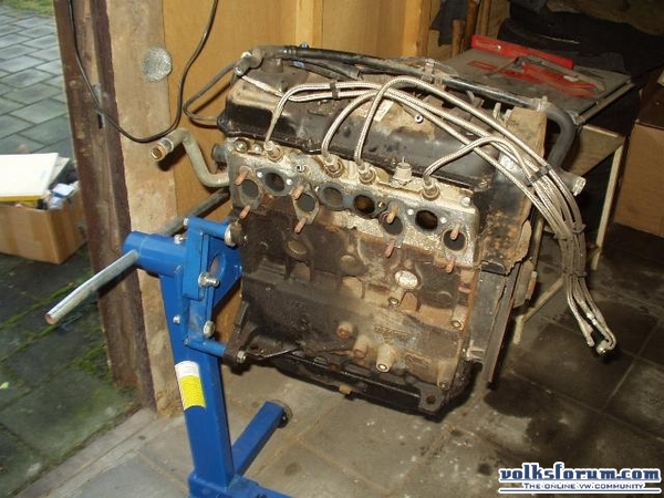

Motorblok uit elkaar geschroefd zodat ik deze kan voorzien van nieuwe pakkingen en keringen en een nieuw laklaagje. Het onderblok en de cilinderkop heb ik meegenomen naar het werk zodat de grootste vetzooi er in de wasmachine afgewassen kon worden. Onderblok daarna helemaal ontvet en voorzien van zwarte verf. De cilinderkop heel ligt laten vlakken, de kleppen opvernieuw ingeslepen en voorzien van nieuwe klepsealtjes. De cilinderkop heb ik verder helemaal met een staalborstel schoongemaakt en is nu voorzien van 2 lagen roden lak maar deze is nog niet dekkend. De zuigers en de zuigerveren heb ik gecontroleerd en schoongemaakt (eigenlijk niets mis mee na 114.000 km). Verder heb ik een doos onderdelen bestled voor de motor, Nieuw pakkingen en keringen, distributieset, waterpomp, nieuwe radiateur want de oude begon slecht te worden, filters, enz.
En beetje onder het stof

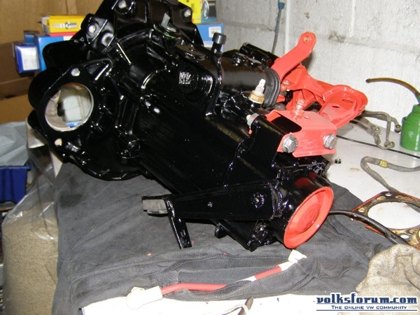

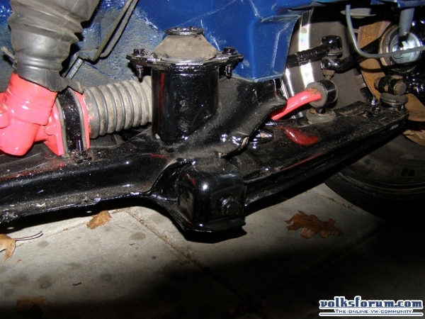

Na een paar weekjes aan de golf gewerkt te hebben hier maar weer eens een update. Wegens de kou heb ik wat minder aan de golf gedaan, maar met het weer van vandaag komt dat weer helemaal goed. Het motorblok staat inmiddels alweer gedeeltelijk in elkaar. Versnellingsbak is ook al voorzien van een nieuwe laklaag en de bekabeling zit alweer in de auto. Vandaag ben ik verder gegaan met het schoonmaken met de kleine delen van de motor (dynamo, startmotor, distributieafdekkapen, steuntjes, enz). Deze hoop ik morgen allemaal van lak te voorzien zodat ik volgend weekend de motor in kan bouwen. Als de motor loopt gaat de auto naar de spuiter voor wat laswerk en een nieuw kleurtjes.

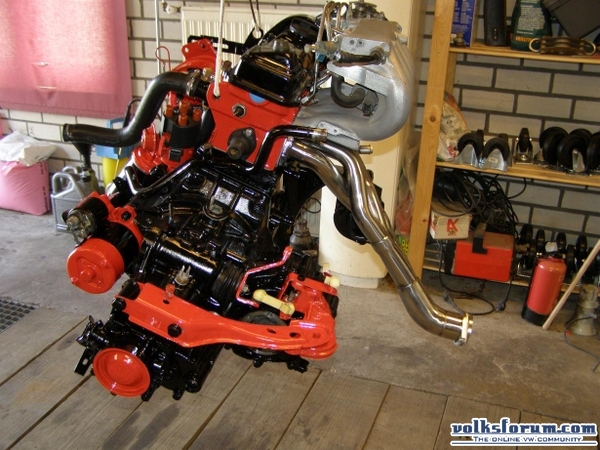

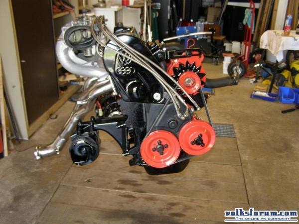

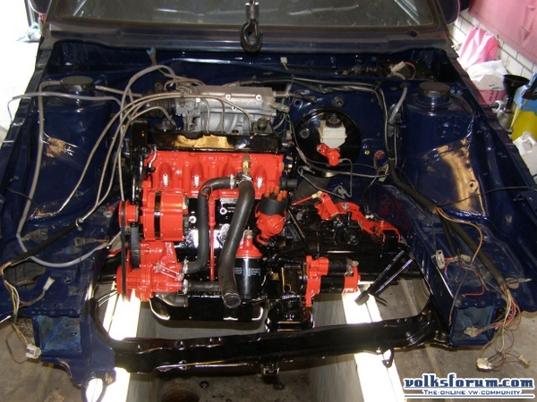

De afgelopen weken in de weekenden weer flink aan de golf gewerkt. Vorgie week het voorste deel van de golf in de bitac gezet. En deze week was het dan eindelijk zover, klaar met het motorblok (wat een werk dat schilderen :screwy. Vandaag de motor uit de bok en in de takel gehangen. krukaskeering aan de versnellingsbakzijde geplaatst en de carterpan gemonteerd. Versnellingsbak ertegenaan en motor erin gehangen met mijn vader. En ik moet zeggen ik ben er zeer tevreden over. Morgen de bekabeling aansluiten, radiateur plaatsen en spinnekop aansluiten. Daarna kan de auto eindelijk naar de spuiter.
Plaatje bij het praatje.

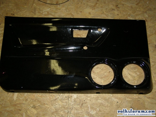

Gepoliesterde deurpanelen voor en achter met voor 2 speaker gaten van 17cm.

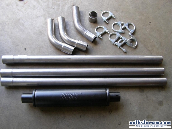

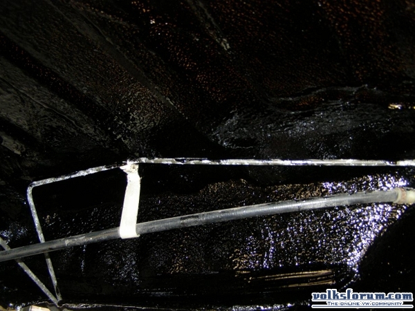

Ook de afgelopen paar weken heb ik weer flink aan de golf gewerkt. Ik heb een gedeelte van de bodem opnieuw getectyleert en een nieuwe 2 inch uiltaat besteld en gemonteerd met een remus 2x90mm einddemper. Alles verder aangesloten en test laten draaien maar helaas de motor blijft beroerd lopen. Ik heb waarschijnlijk mijn ontsteking kapot dus hier moet ik nog een nieuwe voor bestellen.

bodem voor het tectyleren
bodem na het tectyleren
uitlaat simons staal 2inch
