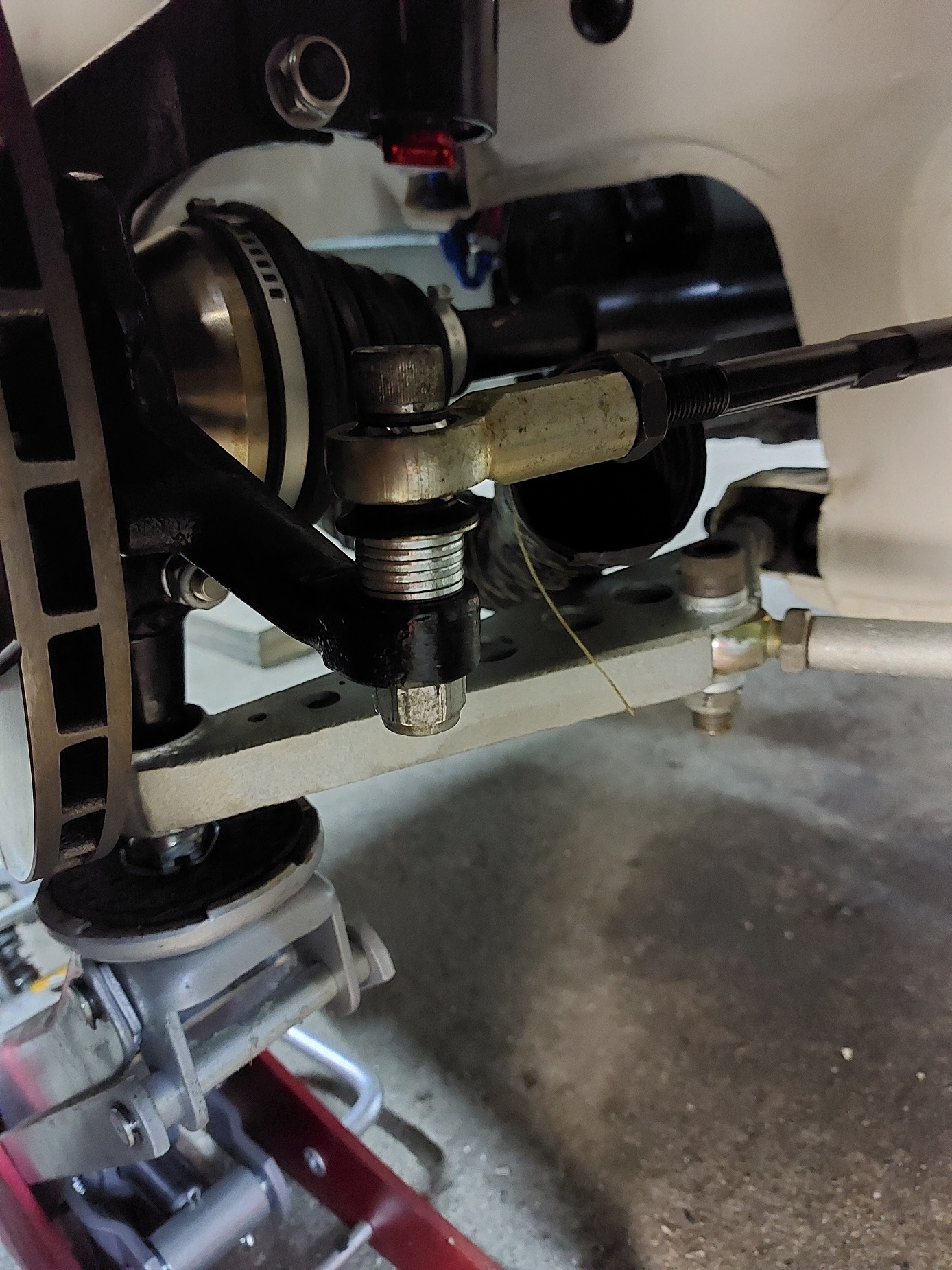

Toen was het tijd om de bumpsteer te meten. De stuurarm van de golf 2 zit namelijk een stuk lager dan die van de golf 1.
In mijn geval ideaal want om op 0 bumpsteer te hebben op de golf 1 fusees dan zou de stuur arm qua hoogte exact in het midden van de stuurarm van het fusee moeten komen, wat natuurlijk niet kan.

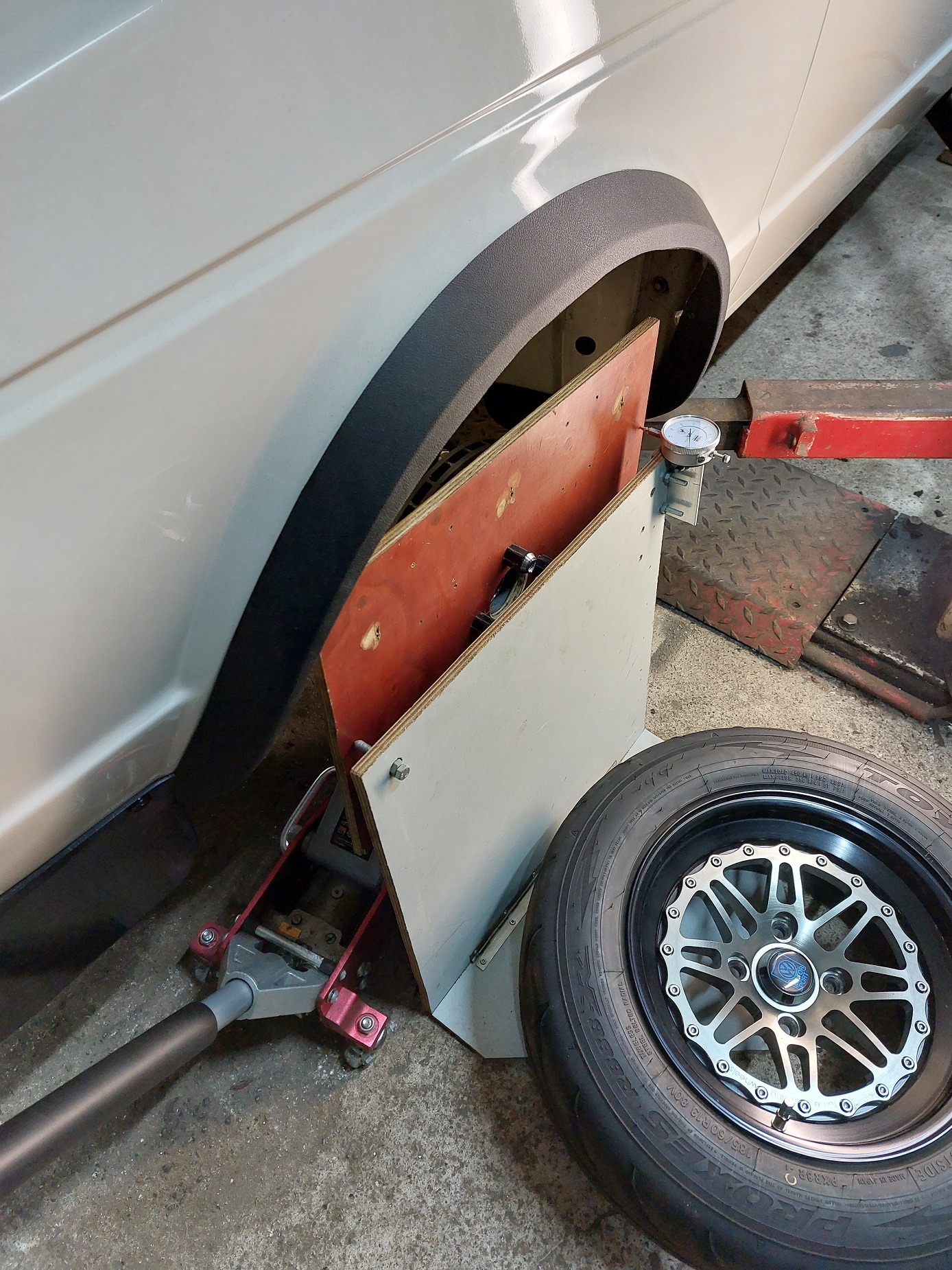

De home-made opstelling weer van stal gehaald:
6 ringen was genoeg

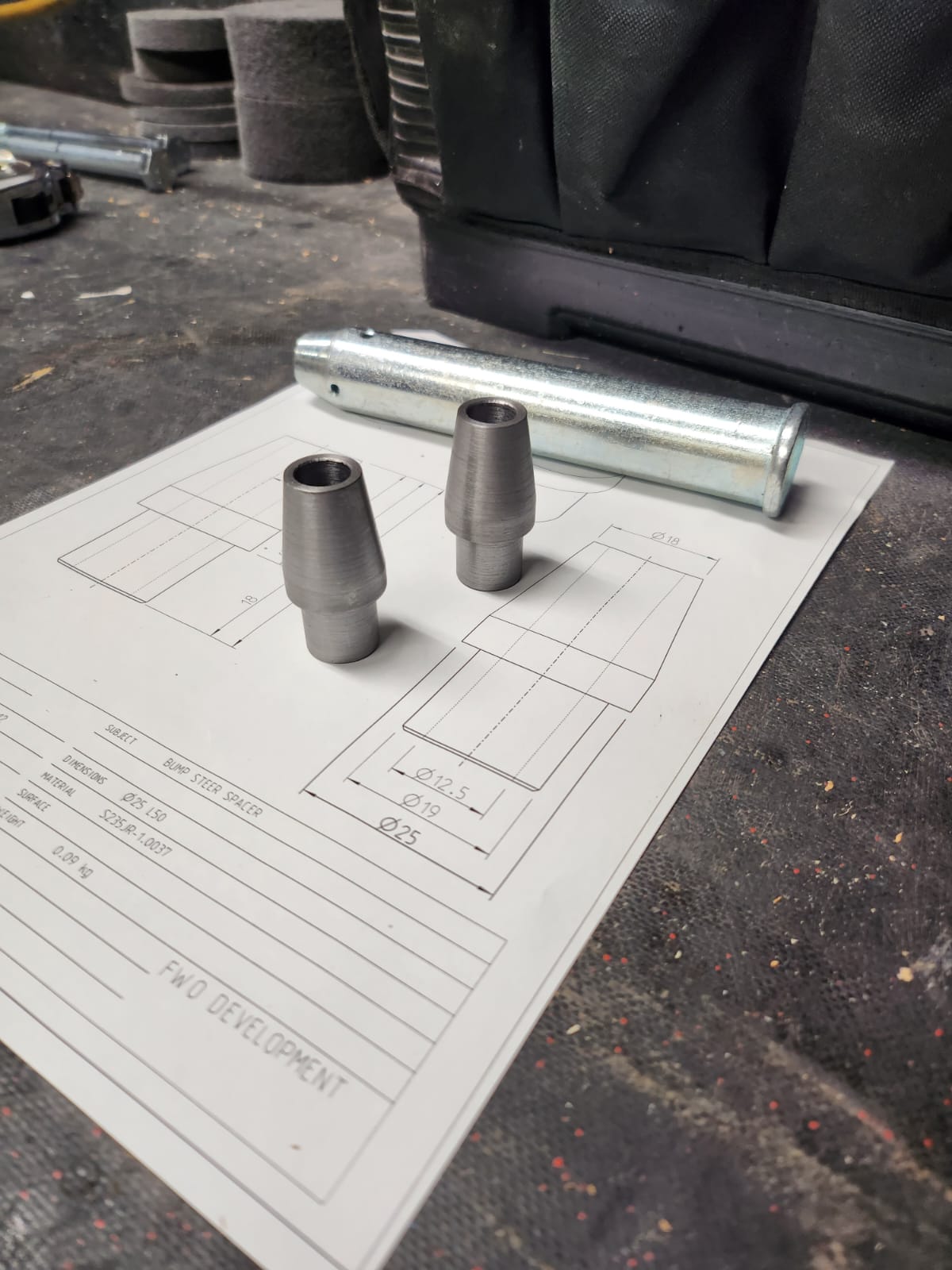

Die ringen ertussen is natuurlijk niks dus meteen een tekeningetje van de spacers gemaakt en mijn collega was zo vriendelijk deze te draaien:
Volgende stap is naar de uitlijner, daarna meet ik het bumpsteer nog eens exact na. Ik heb de spacers expres iets te lang gehouden zodat ik ze nog exact op maat kan maken.
