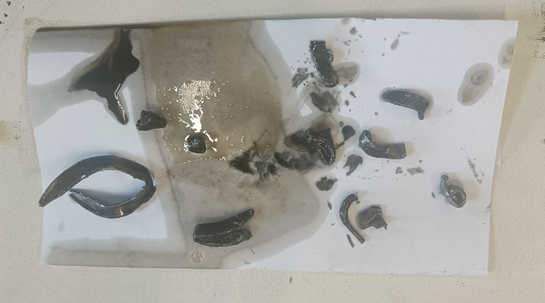

Dit doe je niet met montage van je bak. Het lijkt mij dat de speling niet is gemeten (en gecorrigeerd) bij revisie.

We hebben de axiaal lagers gevonden:
Het lagerbok is aan 1 zijde beschadigd. Wanneer of hoe weet ik niet. Ik vermoed wel dat daardoor het axiaal lager aan die kant er uit is gelopen. En toen die weg was, de andere kant, en daarna ook de bovenste 2. Deze delen lagen in het carter/ oliepomp aanzuiging....
