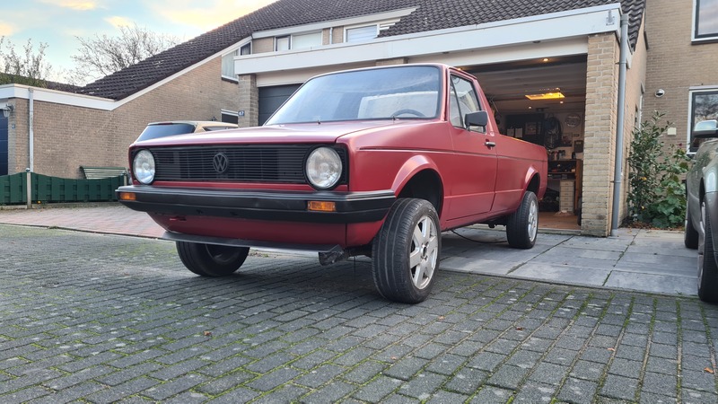

na jaren lid te zijn en mee te lezen op dit forum vond het wel eens tijd worden om m'n recente project te laten zien. wellicht dat jullie het ook leuk/interessant vinden
ik ben al geruime tijd bezig met volkswagen, ik heb er ook al een aantal gehad (30) ongeveer.
het gaat om een caddy uit 1989 1.6 d met een vierbak.

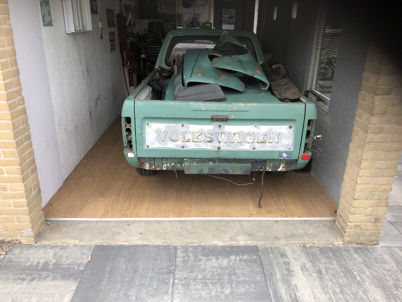

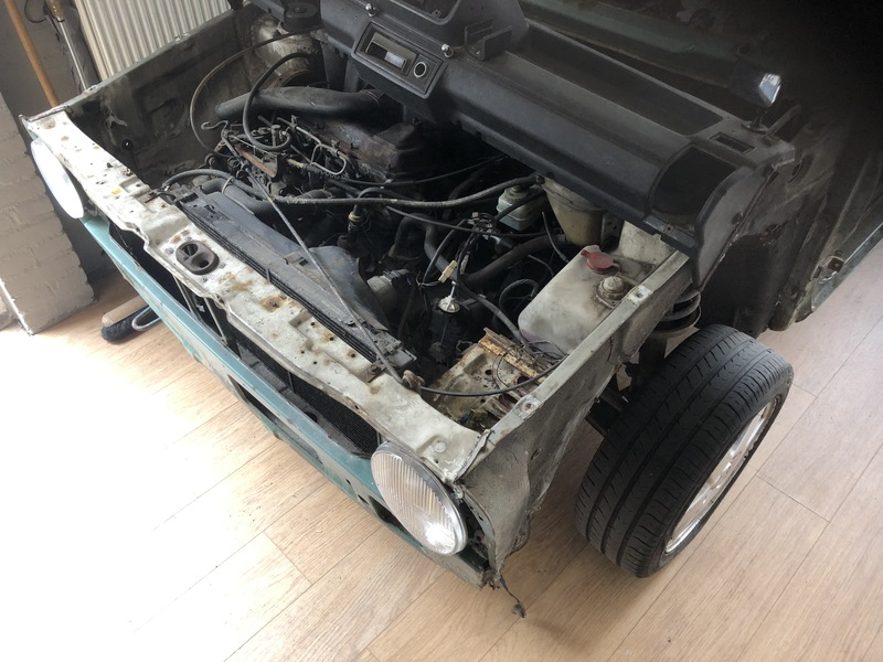

toen ik deze caddy ging bekijken kon je van 20 meter ver al zien dat het een hok was.
zo zag de caddy er uit toen ik hem net thuis had.
de bedoeling is om er een 1.6 benzine met een 5 bak in te zetten en er dan vooral mee te gaan rijden.

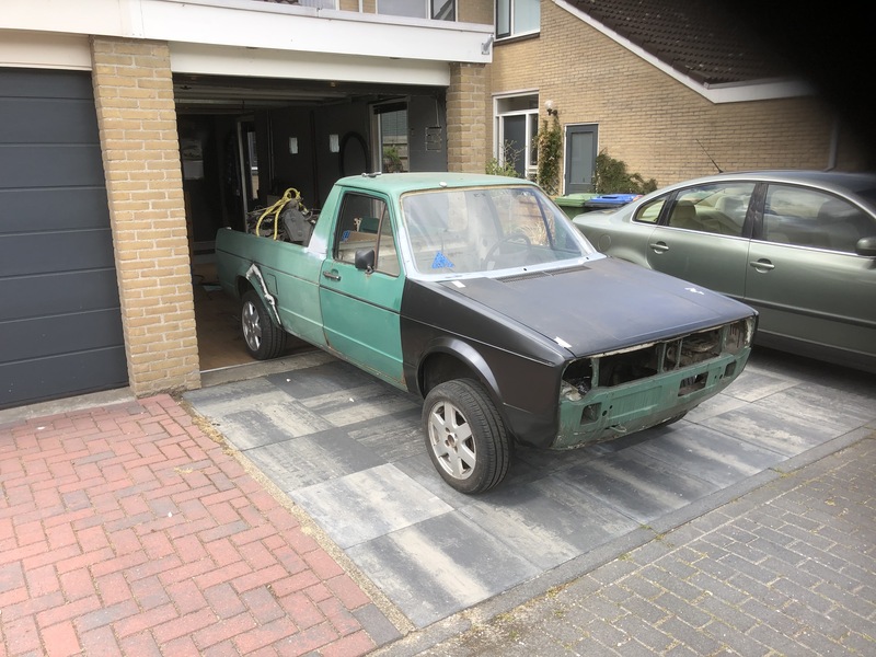

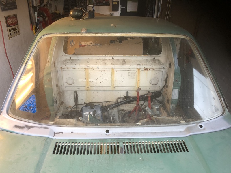

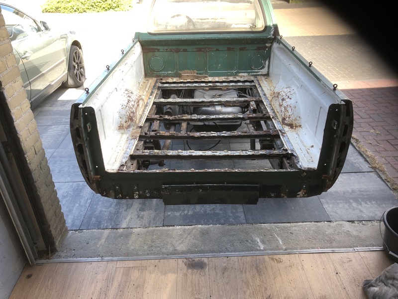

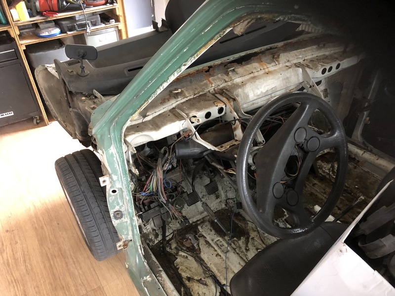

nadat de caddy thuis stond ben ik meteen begonnen met demonteren,

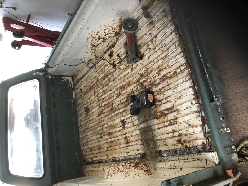

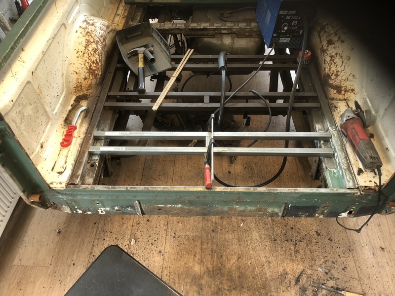

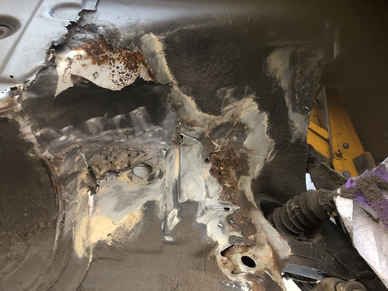

zoals te zien is zat er aardig laswerk aan op bijna alle bekende plekken, ook op de niet bekende plekken

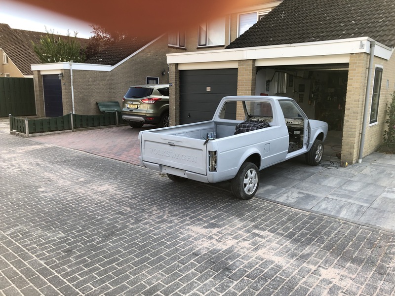

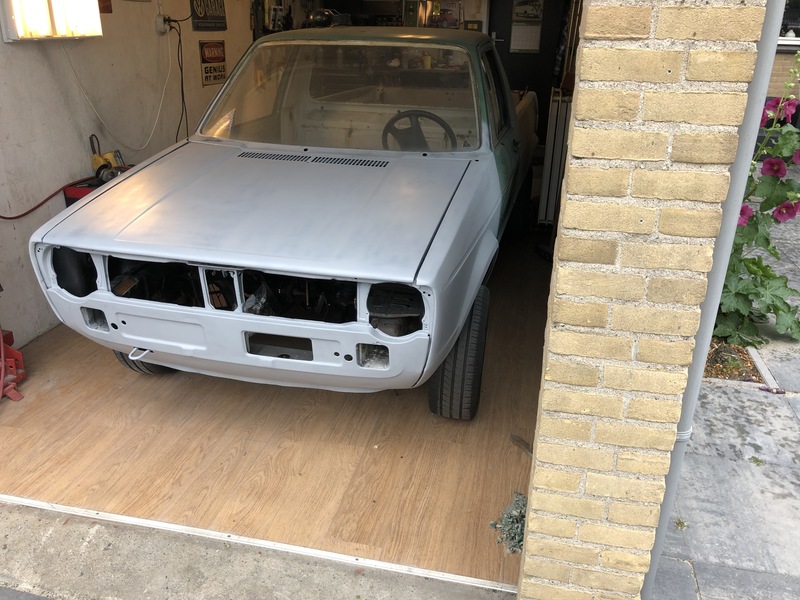

na heel wat uren lassen en schuren begon het weer ergens op te lijken.
hier al een deel in de primer gezet,

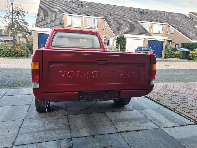

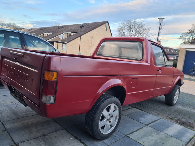

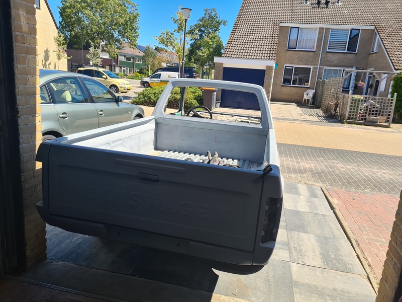

ik heb zelf de plaat onder de achterklep gemaakt, ik heb dit meerdere keren op andere caddy's gezien, dat leek mij ook wel wat.
dit is even in grote lijnen wat er gebeurd is de afgelopen tijd, morgen zal ik de rest erop zetten

Goed bezig geweest!

Goed bezig, vind de plaat onder klep wel netjes.

goed bezig! zo'n rollpan onder de klep achter ziet er altijd tof uit vind ik

Posts: 2,065
Netjes !

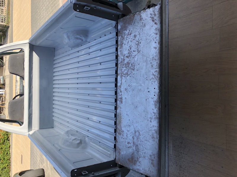

Is dat zwaluwstaart plaat op de bodem in de laadbak ?
Origineel is niet meer leverbaar volgensmij ?

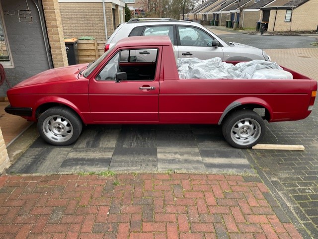

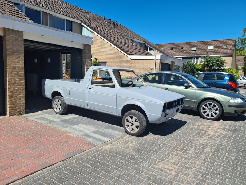

hier het vervolg, dat is ook hoever ik nu ben.

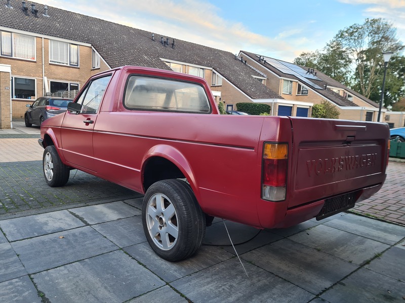

nadat de auto eindelijk in de grondverf stond ben ik opzoek gegaan naar een leuke kleur. in eerste instantie bedacht om hem wit te maken, maar dat leek me een beetje simpel.
vanwege het budget is de auto gerold, al met al is het goed gelukt dacht ik zelf ,het is de volgende kleur geworden

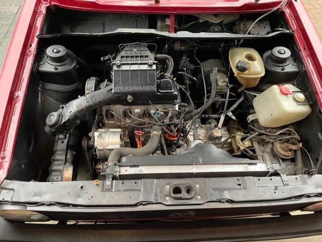

nadat ik zover was moest er natuurlijk een motor en versnellingsbak komen.

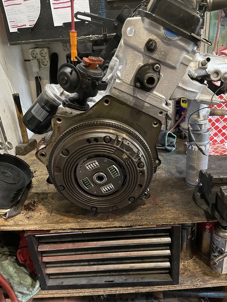

ik kon redelijk in de buurt een sloop golf vinden, deze reed prima maar had schade welke niet meer gerepareerd kon worden.
past net
ik heb uit de golf een donor delen gehaald, aangezien de caddy en de golf alle twee uit 89 komen kan de kabelboom ook zo omgezet worden.

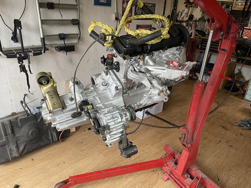

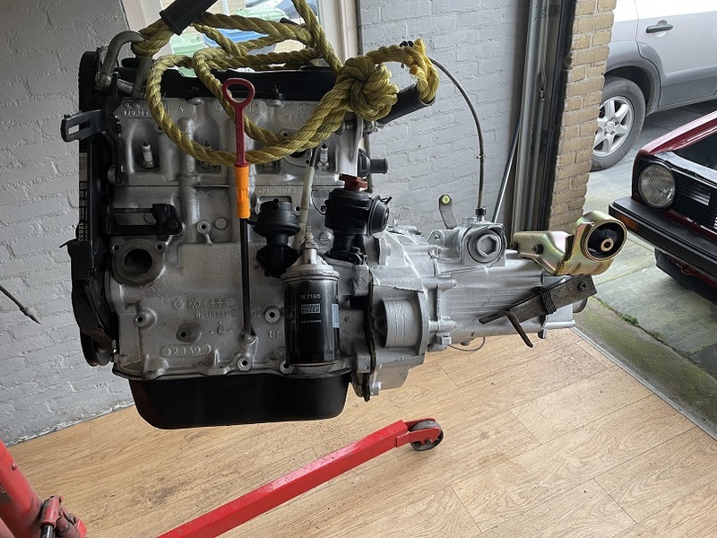

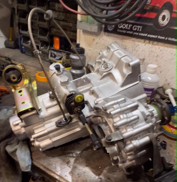

van de bak heb ik de keringen en schakelstangen vervangen plus alle busjes en rubbertjes in het mechanisme.
bij de motor zijn ook alle keringen en de meeste pakkingen vervangen, verder zijn de standaard dingen vervangen zoals koppeling en drukgroep, distributie en waterpomp.

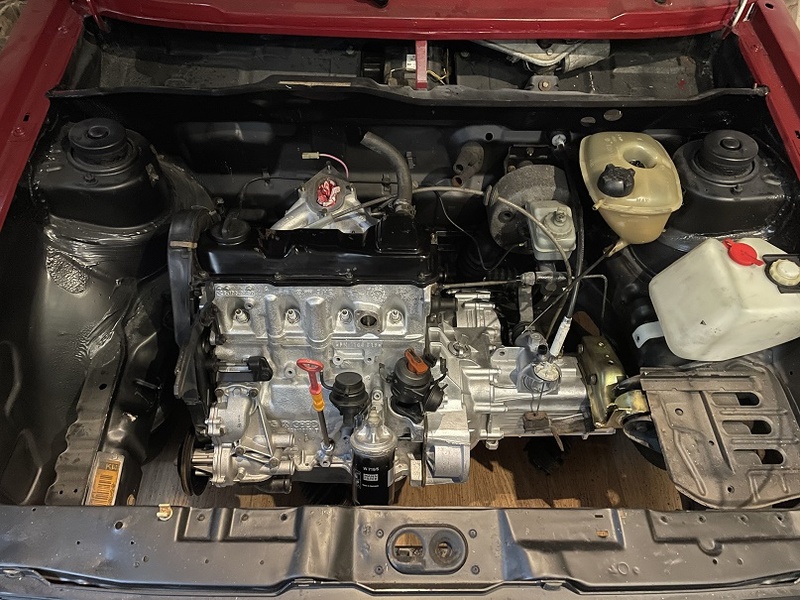

daarna was het tijd om de motor erin te zetten

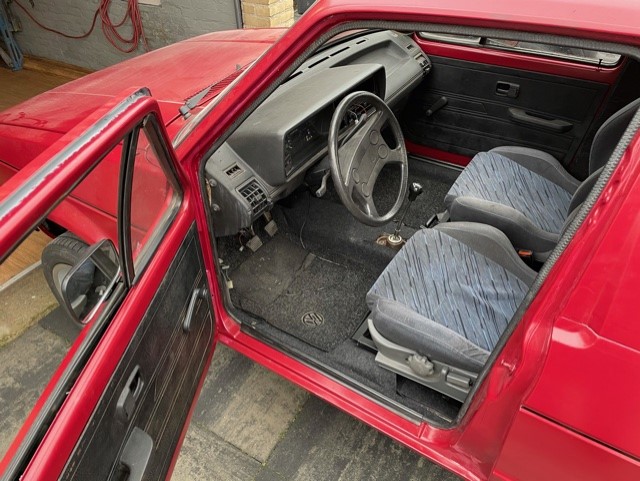

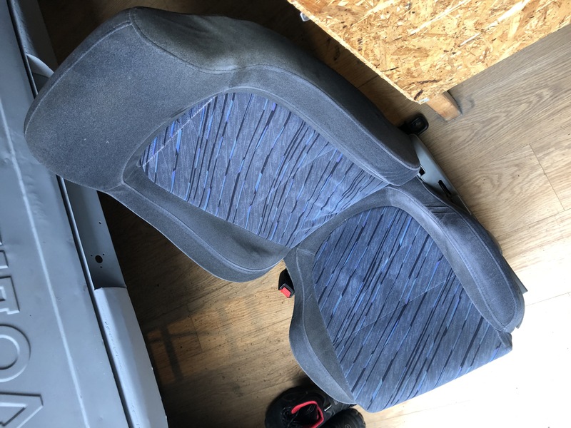

inmiddels zit de koeling er ook in, op dit moment druk met de bedrading erin te leggen en te repareren waar dat nodig is. een foto van het interieur zal ik een dezer dagen even maken. dit zijn de stoelen die er nu in zitten, deze komen uit een suzuki swift
Goed gezien inderdaad, in Engeland is een bedrijf dat het verkoopt echter dit is erg duur om hier te krijgen, een vlakke plaat dreunde te erg naar mijn mening toen ben ik hier voor gegaan

Leuke Caddy, vind het altijd super om er één te zien rijden.
Wit had hem anders ook goed gestaan...

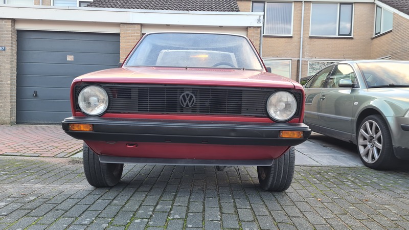

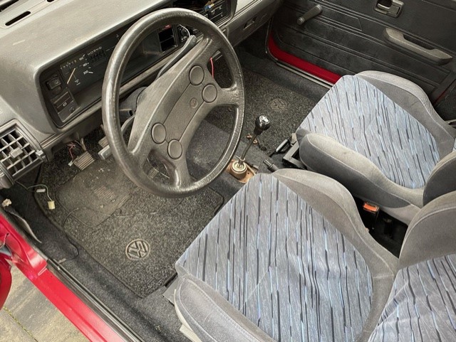

ik heb hier nog een paar foto's van het interieur. deze stoelen waren echt een koopje, en ze zitten er lekker! ik heb zelf een onderstel in mekaar gezet hiervoor zodat mocht ik er ooit andere in willen zetten er niet aan de sledes is gerommeld.
nog even een foto met de ats cup wielen, deze heb ik van m'n vorige golf bewaard. hij mag wel een heel eind naar beneden naar mijn mening
verder nog de motor ruimte ook weer een hoop aangesloten
