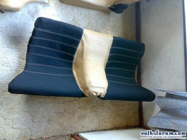

Ook is ondertussen mijn 2e interieur onderweg naar een nieuw velletje

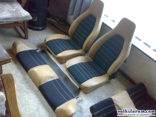

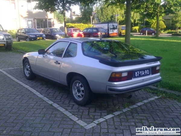

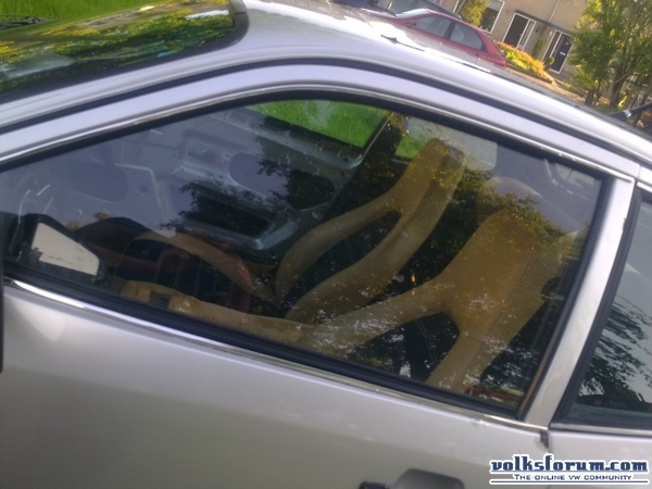

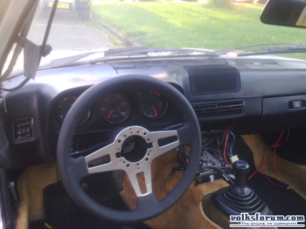

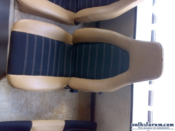

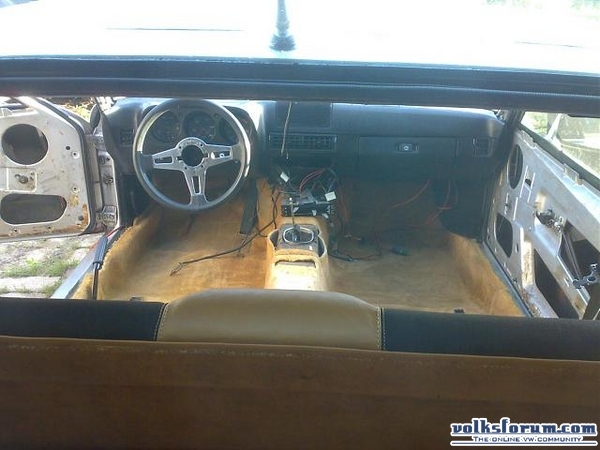

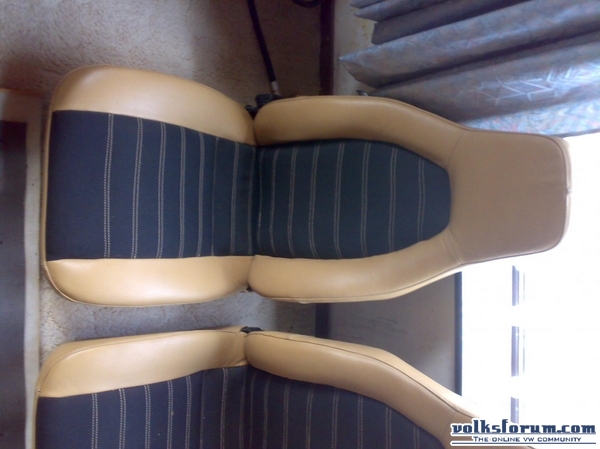

Vandaag door veel drukte tussendoor(huis gekocht, nieuwe vriendin etc.) eindelijk de porsche es ff verder gefixt en weer gereden. Mijn beschadigde Spucknapf laten reparen en met leer laten bekleden, interieur is ondertussen alweer opnieuw bekleed en gemonteerd. Nu eerst nog maar ff genieten met mooi weer
Bij de vriendin voor de deur:
Interieur:
Spucknapf stuur:

Posts: 607
Mischien ooit een andere of een met leer bekleed dashboard, de scheuren(vallen bij de mijne nog mee) zijn een standaard probleem bij de 924 en 944 en dashboards die ongescheurt zijn zijn niet te betalen
